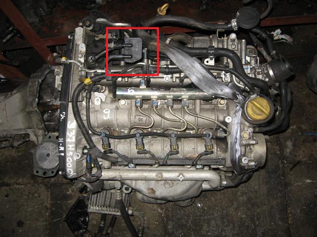

syczeć Ci może któryś nieszczelny przewód paliwowy na króćcu.. wystarczy ścisnąć go plastikowym cybantem..
na poniższym zdjęciu zaznaczyłem miejsce w którym może Ci syczeć.. sprawdź przewody

A gdy by to była uszczelka pod głowicą to miałbym ubytki oleju,albo jakiś inny objaw ?
Oczywiście sprawdze te przewody paliwowe.
