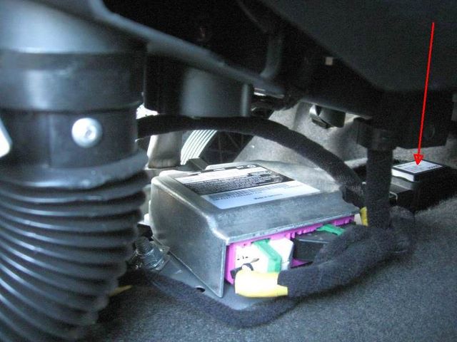

witam, gdzie dokładnie znajduje się ten czujnik przyśpieszenia bocznego? co muszę odkręcić,żeby się do niego dostać?
Musisz odkręcić/wypiąć z zatrzasków obudowę boczną tunelu.
Resztę masz pokazaną na tym zdjęciu:
Załącznik 59809
Dzięki Kolego, właśnie dostałem się do tego feralnego czujnika. Jak myślicie po zakupie (oczywiście używki bo cena nowego jest od 590 zł do 2200) wszystko powinno być ok?czy trzeba coś kalibrować?
watpie zeby VDC dał osie w ogole "doinstalowac"
czyli wymiana czujnika nic nie pomoże?na kompie zdiagnozowałem błąd czujnika przyśpieszenia bocznego, który nie da się wykasować. Czyściłem styki i dalej nic, także pewnie padło ustrojstwo definitywnie, byłem pewny jeśli dokupię identyczny z takimi samymi parametrami i oznaczeniami to sprawa będzie rozwiązana.
