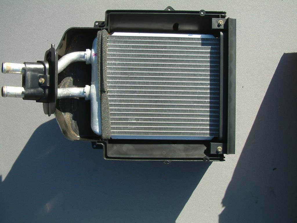

tak po mojemu,to wejdź pod schowek od strony pasażera,i po lewej stronie na samym końcu jest taki czarny plastik ,jak dobrze sięgniesz to i rurkę poczujesz w palcach od nagrzewnicy,jak wsadzisz rękę to wyczujesz albo suchy kurz albo błoto,jeśli błotko to już wiesz gdzie znajduje się twój płyn,a jeśli cieknie lekko poprzez chłodnice to zapomnij ze to wykryjesz ,odparuje
nie dymi mi na bialo , lekko ubywa... cholera juro sprawdze to i dam znac co to byl za problem dzieki wielkie
tez tak miałem podejrzewał chłodnice,była już mocno sfatygowana,ale doszła do tego zestawu również nagrzewnica,pamiętaj ze po płynie zawsze zostaje jakiś ślad widoczny,chłodnica ok ,jesteś pewienZałącznik 28552 ciebie interesuje to miejsce/to korytko zaraz po wyjściu rurek z nagrzewnicy,łatwo dostępne tak jak wspominałem od pasażera głęboko z lewej
