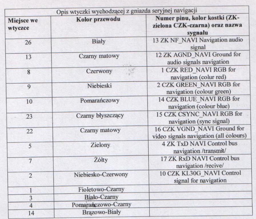

Jak widać na obrazku poniżej który przestawia kostkę czytnika w bagażniku widać że mamy (RGB) czyli obraz mamy też dźwięk mamy też {(TX i RX)TX Pasmo Transmisji RX Pasmo Odbioru} mamy też pin pod sterowanie Navi
Załącznik 67546
Więc jak łatwo się domyślić Navi niekoniecznie jest w ICS więc wydaje mi się że Kod do Navi może być tu albo tu i też wydaje mi się że zamiast navi mogę tam podłączyć byle co np kamerę cofania co mi tam ale tego nie-zrobię bo nie taki mój cel
