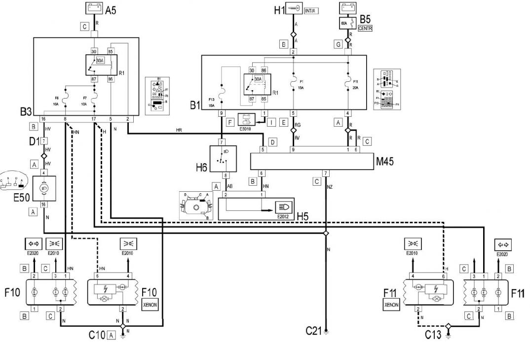

Po pomierzeniu według Waszych wskazówek wychodzi na to, że pudełeczko do wymiany. Pytanie czy można ominąć pudełeczko? Tzn. połączyć pin 6 wtyczki B z pinem 5 wtyczki D? Pytam bo na necie nie moge aktualnie znaleźć mojego z numerem 60669255 a źle się jeździ na 1 lampie...
Na pinie 6-B masz załączenie długich. Jeśli tak zrobisz, to musisz wypiąć ten pin z M45 i połączyć razem kable. Wtedy nie będziesz miał długich, a krótkie będziesz załączał poprzez włączanie długich.
Ale piszesz że masz jedną lampę sprawną więc raczej problemem nie jest M45, a raczej instalacja od przekaźnika R1 do lamp.
A jak założysz mostek między bezpiecznikami F6 i F7 w skrzynce B3 to zadziała ? Sprawdzałeś ?
Nie sprawdzałem, zasugerowałem się, że jak nie ma napięcia na pinie 5 wtyczki D, to padnięty jest moduł.
Tak w ogóle to sprawa wygląda tak, że jak wymieniłem akumulator, to przez 1 dzień świeciły oba. Potem znowu jedno. Potem przywróciłem do życia samopoziomowanie (bo też nie działało) i znowu przez chwilę miałem oba. Potem zgasło prawe i miałem tylko lewe. W sobotę wymieniłem żarniki i teraz mam na odwrót - zgasło lewe i pali się tylko prawe. No i bądź tu mądry...

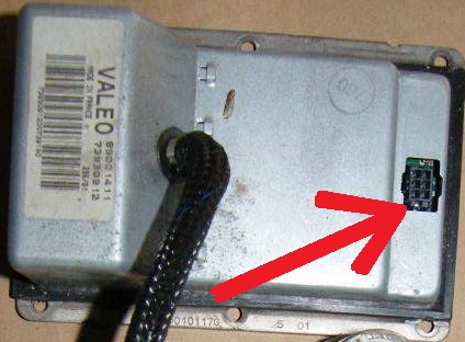

Ponieważ wciąz nie mogę znaleźć przyczyny awarii, po prostu zmierzyłem napięcie przy włączonych światłach na wtyczce przyczepionej do przetwornicy, która rozdziela wiązkę na żarówki od świateł w lampie, no i napięcie jest, więc na pewno odpada moduł świateł i przekażnik pod błotnikiem. W tej chwili obstawiam wadliwe połączenie - albo na zasilaniu do przetwornicy albo na wtyczce żarnika.

U mnie powodem problemów ze świeceniem ksenonów było podłączenie kabelków zasilających przetwornicę, obluzowały sie zupełnie gniazda, w które wpina się tę malutką wtyczke z czarnym i czerwonym kabelkiem doprowadzającym zasilanie, dodatkowo jedna z wtyczek do d2s jest stopiona i przepalona, stąd pewnie było mruganie i inne choinki.
Kolego przyczyną jest brak styku na tej wtyczce zasilającej przetwornicę, ja u siebie rozmontowałem przetwornicę i przylutowałem dodatkowe przewody masy i +12 bezpośrednio do płytki drukowanej i następnie zastosowałem typowe złącze konektorowe na tych przewodach po obcięciu starej wtyczki. Teraz mam spokój od paru lat.
Witam
Czy jest możliwość kupna nowej wtyczki 6-pin, którą wtyka się do przetwornicy? Jeśli tak, to jak ona się nazywa?
Mam problem, bo raz świeci żarnik, raz nie świeci (są nowe Osram). Ta wtyczka 6-pin jest wg mnie do wymiany, bo słabo się trzyma w przetwornicy i jest trochę połamana...
Czy to jest wtyczka Molex 6-pin Mini-Fit?
Kolego masz wersje przed liftem z tego co widzę. Jeśli sie nie mylę ten przewód wychodzący z przetwornicy jest zintegrowany.
