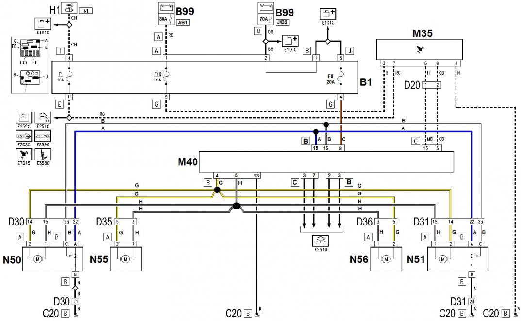

Dla tych, którzy zamierzają zamontować alarm. Tekst przetłumaczyłem dzisiaj z eLearn :) W połączeniu ze schematem z eLearn wszystko staje się jasne. Niemniej jednak to jest tylko opis centralnego zamka. ;)
Opis funkcji zamka centralnego Alfa Romeo 156 1.6L 16V 1998r
Zintegrowany sterownik części kontrolnych M40, który zarządza operacjami centralnego zamka.
Bezpośredne napięcie dla sterownika kontrolującego M40 (wyprowadzenie 8 wtyczka B) dostarczane jest bezpośrednio z akumulatora przez linię chronioną przy pomocy puszki dużych bezpieczników J/B2 ( B5 powyżej 2/99 lub B99 od 2/99) oraz bezpiecznik F8 z puszki bezpieczników B1 .; ; wyprowadzenie 13 z wtyczki B stanowiącą odniesienie masy.
Odbiornik dla pilota zdalnego M35 dostaje zasilanie kontrolowane przez zapłon (IINT) z instalacji przez bezpiecznik F1 z puszki bezpieczników B1 i bezpośrednio z akumulatora przez instalację puszki dużych bezpieczników J/B1 ( B5 powyżej 2/99 lub B99 od 2/99) oraz bezpiecznik F10 z puszki bezpieczników B1.
Komendy pochodzące z przednich zamków dla zablokowania (wyprowadzenie 15 wtyczka B) lub dla odblokowania drzwi (wyprowadzenie 16 wtyczka B) ;
Sygnały w pozycji zamkniętych drzwi, pochodzą z czterech sprzężonych silników N50, N51, N55 i N56, kolejno na wyprowadzeniach 2 i 3 z wtyczki B oraz 3 i 7 z wtyczki C.
(Tylko sterowanie pilotem) sygnały od sterowania zdalnego M35 odbiornika od zamykania (wyprowadzenie 6 wtyczka C) lub dla otwierania (wyprowadzenie 15 wtyczka C)
Zgodnie z logiką opisany powyższy sterownik M40 kontroluje zamki: sygnały dla silników przednich drzwi ( N50 i N51 ) oraz tylnych drzwi ( N55 i N56 ) przychodzących z wyprowadzeń 4 i 5 z wtyczki B.
Załącznik 31221
