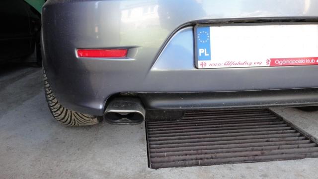

Ja nie wiem ile warstw posiadają ale przynajmniej dwie - z blachy i jednam między nimi którą rdza potrafi zeżreć jak głupia. Obiecane wcześniej zdjęcie seryjnego wydechu pomalowanego na czarno.
Załącznik 31615
dzięki za zdjęcie - faktycznie, o niebo lepiej to wygląda ! gdybyś jeszcze mi napisał jak przebiegał proces renowacji :) i czego użyłeś (jakiej farby, szcztoki drucianej ? etc) , będę wdzięczny :)
Ze względu na to że mój był częściowo skorodowany wyciąłem ta cześć gdyż mod nią była warstwa jak pisałem wcześniej bardzo podatna na korozję i wręcz sama wypadała. Usunąłem ten skorodowany materiał i przystąpiłem do czyszczenia szczotką drucianą a następnie tam gdzie jeszcze coś zostało doczyściłem papierem ściernym. Kupiłem farbę żaroodporną (do 690C) kupioną na alledrogo za 12,55zł. Naniosłem jej dwie warstwy i gotowe. Za rok pewnie wymienią tłumik ale do tego czasu takie rozwiązanie spokojnie zda egzamin :)
Oczywiście malowanie odbywało się bez demontowania tłumika. Malowałem z kanału oklejając wszystko inne będące w zasięgu rażenia taśmą papierową.
Tak poza tematem pochwal się co to za końcówkę tłumika masz :)
Koncówka jaka jest widac. Nie ja ją montowalem więc nie wiem co to za wynalazek, ale wyglada znacznie lepiej niz standard.
