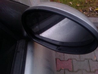

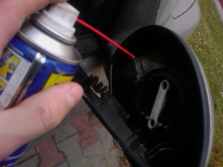

Odnośnie do tematu zwiazanego z lusterkami przesyłam małą galerie i instrukcje co do mechanizmu składania lusterek.
Więc na poczatek potrzebne będzie WD40 lub inny preparat oraz wkrętak.
Odchylamy maksymalie samo lusterko w stronę zewnetrzną przez sterowanie elektryczne.
Zdejmyjemy lusterko ( 4 zatrzaski ) wystarczy odchylic jeden i powinno wyskoczyć ( nie róbmy tego przy niskich temp. bo 100% że cos się ułamie ).
Psikamy na sprężyne oraz miejsce styku tuleji odpowiedzialnej za możliwość składania całego lusterka.
Po odczakaniu aby srodek np. WD40 zadziałał próbujemy rozruszać mechanizm składania ( mi udało sie tylko w jednym ).
Życze miłej zabawy
Załącznik 40503Załącznik 40504Załącznik 40505Załącznik 40506Załącznik 40507 Załącznik 40508

Przerabiałem ten temat z pół roku temu. Też mi się lusterka nie składały więc postanowiłem coś z tym zrobić. Po rozebraniu lusterek załamałem ręce. Cały ten mechanizm jest wykonany z aluminium, był popękany i skorodowany, tak, że nie było szans złożyć tego
z powrotem do kupy. Normalnie lusterko nakłada się na trzpień, który powinien się na nim zatrzasnąć, a całość dociska sprężyna.
U mnie ten trzpień był połamany, a że musiałem dalej wyjechać przeszperałem garaż i znalazłem rurę niklowaną taką do wieszaków na ubrania :) Zrobiłem z niej trzpienie posmarowałem wszystko smarem i do teraz lustereczka składają się jak nowe.
