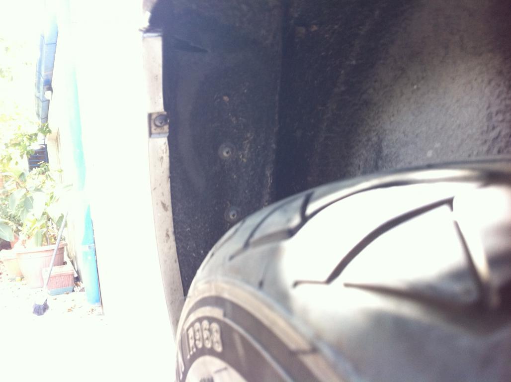

obciera tylko po zewnetrznej stronie opony,dobrze to widac na oponie gdyż robi sie duzo czarniejsza

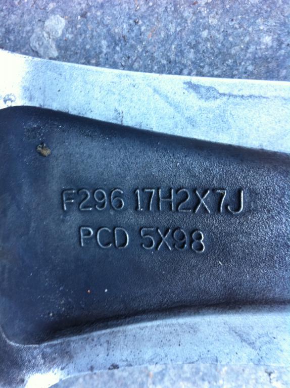

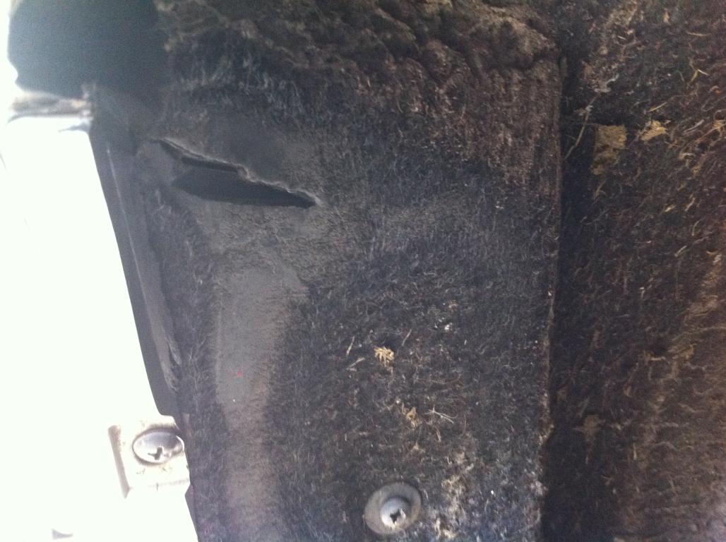

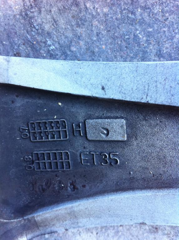

musze wszystkich przeprosic moje ET to 35 dodatkowo załanczam zdjecia gdzie ociera mam nadzieje ze pomożecie

Załącznik 33794a jakie masz et w felgach??

Do znawców tematu posiadających opony 225/45R17, którym nic nie obciera - nie tylko szerokość opony gra tu rolę. Ważna jest szerokość felgi, jej ET jak również zawieszenie.

Alternatywą jest podgięcie rantów błotników.
Ja mam 17" ET33 i 225/45 laczki i na fabrycznym zawieszeniu obcierało do tego stopnia ze wydarło dziury w nadkolach. Usztywniłem zawieszenie (-40mm wraz z amorami) i temat obcierania już mnie nie dotyczy nawet z 3 osobami na tylnej kanapie. Co do gum w spręzynach to tymczasowo tak jezdziłem i nadal obcierało co prawda mniej ale jednak, dobrze dobrana guma i wysoko założona nie połamie sprężyny.
