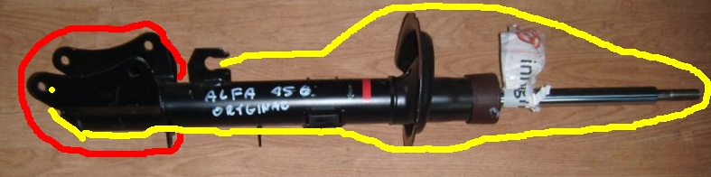

2) Czy amortyzator (kolor zółty) wkłada sie w element zaznaczony na kolorem czerwony?
Mysle ze jest on przypawany??? jak by nie byl to mozna by nie demontowac wahaczy!!!!
Załącznik 33946
B4 od B5 różnią sie ceną:) to po pierwsze a po drugie twardoscią i inną charakterystyką jak miałes zwykłe oryginalne amory to kupujesz b4 jak sportpackt to raczej b6.
ad.2. ten element zaznaczony na czerwono to czesc amortyzatora nie rozłączna. Czym sie tak stresujesz przy wymianie? Dużo prosciej wymienia sie tył niż przód. Wystarczy rozkrecic jedną srube z wahaczy poprzecznych, odkrecic łącznik stabilizatora oraz odkrecic i wyjąc górną poduszke amortyzatora. Do spreżyn nie były mi potrzebne sciągacze. Miałem zwykłe oryginalne zawieszenie.
