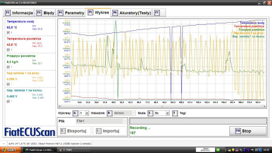

Po wczorajszych testach okazało się że na benzynie też się ten błąd włącza pozatym na benzynie samochód jakby był słabszy niż na gazie. Tak że myślę że z gazem chyba wszytko będzie ok.
Testy robiłem fesem oto opis błędu:
Załącznik 34662
W opisie co może być przyczyną tego błędu w pierwszej kolejkności wymieniony jest czujnik temperatury a na wykresie poniżej nagle widać dwie przerwy wykres opada do zera
wygląda tak jaby czyjnik przerywał (kolor niebieski wykresu):
Załącznik 34663
Załącznik 34664
Pozatym zastanawiam się czy sonda jest ok bo gdzieś czytałem że napięcie ma wynosić od 0.2v do 0.8v a tu widać że napięcie min. 0.084 wiec chyba lambda jest uwalona.
Dziś będę wymieniał wahacz górny wiec zobaczę na ten czujnik temperatury i jak sięuda to wykkręce lambdę żeby sprawdzić w jakim stanie jest.
