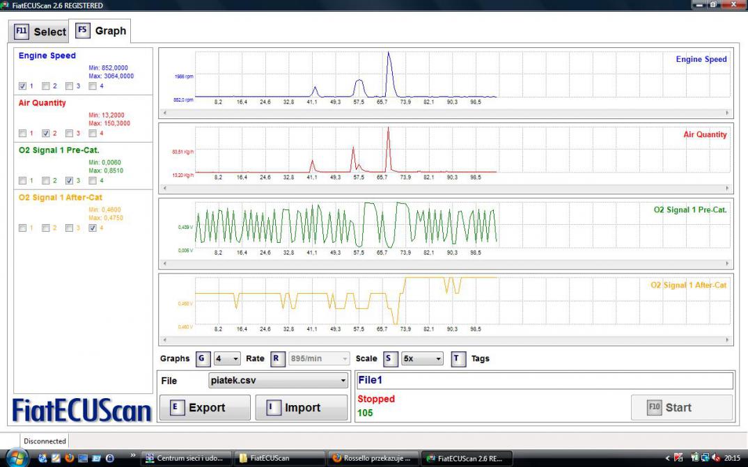

Ja niestety alfadiag mam w wersji demo i praktycznie nic nie mogłem nim zmierzyć :/ odpaliłem FES i na biegu jałowym strzeliłem jeszcze taki wykresik:
Załącznik 37431
A błąd po skasowaniu powraca jak bumerang po przejechaniu kilkudziesięciu km.
