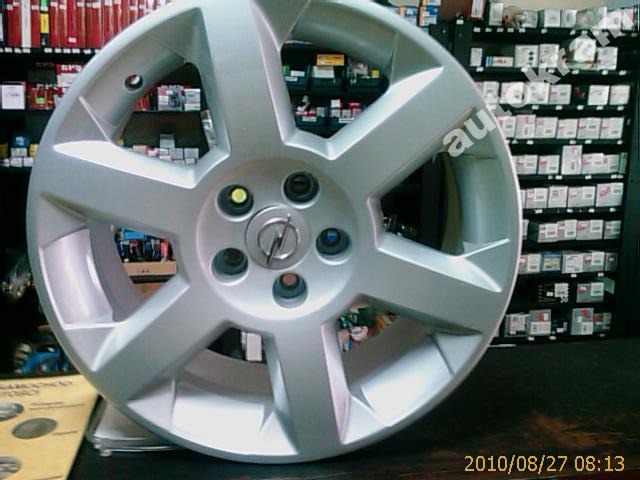

ja mam 16V z 2007 i felga alu 7,5Jx17 ET39 weszła bez problemu z dużym zapasem. Śruby jednak ledwo zmieściły się w otwory w feldze (alfa ma M14 a w oplu jest M12), muszę jeszcze raz zweryfikować czy stożek śruby dokładnie przylega do felgi. Wstępnie mogę stwierdzić po przymiarce, że wszystko leży OK. Minusem jest tylko to, że dekielki oplowskie są większe niż te od alfy więc oryginały nie będą pasować.
wziąłem takie, praktycznie nówki za 600 zł, na zimę w sam raz przynajmniej nie będzie szkoda :)
Właściwie to pochodzą z Opla Omegi, do Vectry są tylko 7,0Jx17 ET41 i obawiałem się że nie wejdą, ale chyba też by się nadały
Załącznik 35543
No na zimę idealne :) a cena wręcz okazyjna.
