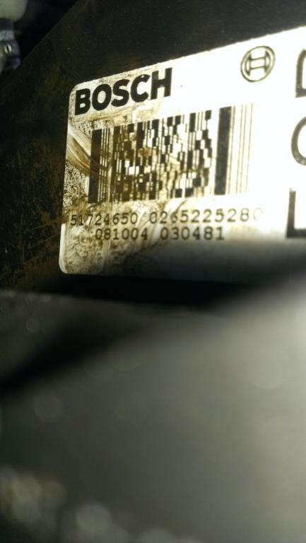

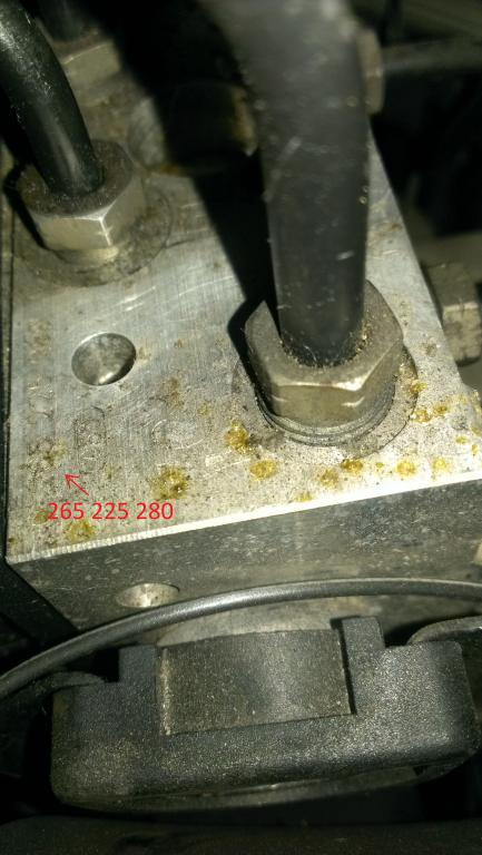

Załącznik 100915Załącznik 100916a jaki nr masz na pompie?
nr z pompy ma sie pokrywac z nr na sterowniku(ktorego nie masz)
Jutro sprawdze i podam bo pompe mam swoja oryginalna. Dzieki wielkie :)
Sprawdzalem w aucie i mam taki numer 0256216401 a jak patrzylem na allegro to sa pompy o takim numerze ale zaden sterownik nie ma takiego numeru tylko sa np 0273004484 albo koncowka 383 I co teraz :(
na sterowniku sa 2 naklejki z numerami (jedna z nr pompy i sterownika 2 <od dołu> to "układ scalony")
znalazłem 3 numery sterowników przy tej pompie 0 273 004 483 , 0 273 004 383 , 0 273 004 261
Wg mnie z tych 3 sterowników powinieneś wybrać . zobacz jaki masz nr tego twojego" niepasującego" sterownika .
dzwon do nich możne coś podpowiedzą http://allegro.pl/show_user.php?uid=6103639
Na mojej pompie w 2,5v6 jest numer 861121 0 273 004 261. Jak widać końcowa część numeru jest taka sama w wielu modelach. Wydaje mi się że powinna pasować do wielu wersji silnikowych.
