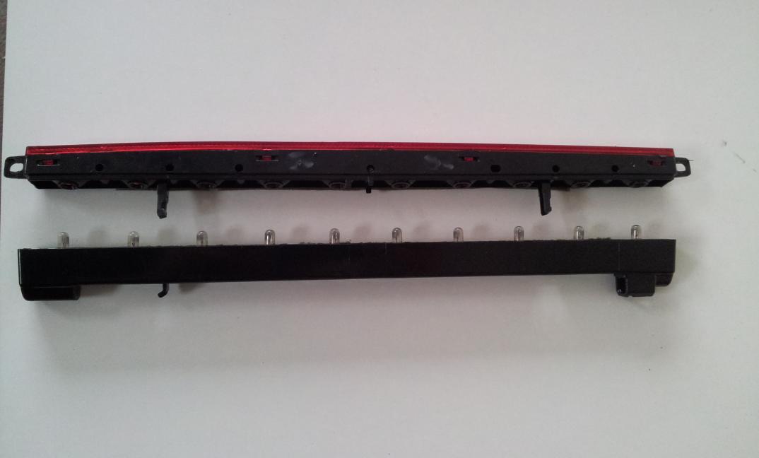

Ponieważ dziś pada to z nudów wziąłem się za wymianę żaróweczki w listwie stopu (bo też lubię jak mi wszystko ładnie świeci) i zrobiłem mały manual do tego :)
1. Na początek zaopatrujemy się w żaróweczki (10 sztuk po ok. 60gr - najlepiej od razu wszystkie zrobić) "pchełki" typ 12V W2,3W 2723 (cokolwiek to znaczy) Załącznik 65659

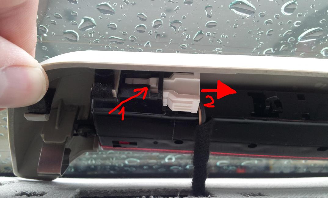

2. Do listwy dobieramy się od środka - popychamy w kierunku szyby i podnosimy do góry (śrubokręt do podważenia może się przydać)
Załącznik 65654Załącznik 65655
3. Wciskamy czymś długim zapadkę (1) i wyciągamy wtyczkę (2)
Załącznik 65656

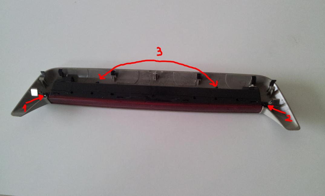

4. Odkręcamy śrubki (1) i (2) oraz rozginając dynksy (3) rozdzielamy listwę (jeden dynks od razu mi się urwał, na koniec składania zgrzałem go lutownicą do obudowy - trzyma i daje się rozdzielać jak mocniej pociągnąć: pęka i trzeba zgrzać na nowo)
Załącznik 65657Załącznik 65658
5. Wyjmujemy stare żaróweczki i wkładamy nowe

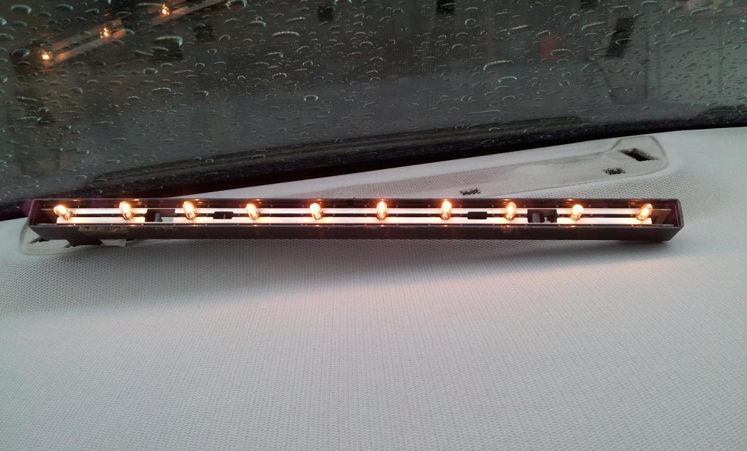

6. Ponieważ małe chińskie rączki składają je dość niedbale warto podłączyć rozbebeszoną listwę do kostki i sprawdzić czy wszystko świeci - popukać poruszać i ew. podoginać druciki - ja musiałem poprawiać 4 sztuki
Załącznik 65660
