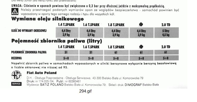

Załącznik 35963
Co wypowiedź, to inna opinia :) Nie sądzę, żeby Ci, którzy polecają jakiś konkretny olej, mieli doświadczenie z innymi, których polecić nie mogą ;) Od kiedy pamiętam leję Castrola, najpierw był GTX (tak się chyba nazywał - lata świetlne temu), a od momentu jak wszedł Magnatec 10W40 przeszedłem całkowicie na niego. Nie mam powodu, żeby go specjalnie chwalić, albo na niego narzekać, bo nie mam prawie żadnego doświadczenia z innymi olejami (chyba, że wrócimy do prehistorii i czasów kiedy na rynku był jedynie Selectol)... poza jednym. Parę lat temu, znajomy doradził mi zmianę oleju (z Magnateca) na Valvoline Max Life... no i zaczęła się jazda... olej zaczął wyciekać z miejsc, gdzie wcześniej wycieków nie było, między innymi z zimeringu na wale korbowym od strony skrzyni biegów i od strony koła pasowego, spod pokrywy zaworów, spod zimeringu rozrządu - po prostu masakra - opis nie dotyczy Alfy Romeo, wcześniej miałem amerykańską wersję Kadeta, czyli Pontiaca LeMans. Po wymianie zimeringów i uszczelki pokrywy zaworów oraz po ponownym zalaniu Magnateca wszystko wróciło do normy i to oduczyło mnie eksperymentowania z "polecanymi" olejami. Tak, czy inaczej generalna zasada jest taka, żeby nie przechodzić z oleju gorszej klasy, na olej lepszej, czyli nie z mineralnego na półsyntetyk i z półsyntetyka na syntetyk. Jak nie wiesz co masz zalane, to spuść olej i zalej nowy, nie zapominając o wymianie filtra oleju.
Do 1,6 TS wchodzi ca 4,3 l, a więc tak, cz inaczej musisz kupić nie mniej niż 5 litrów.
