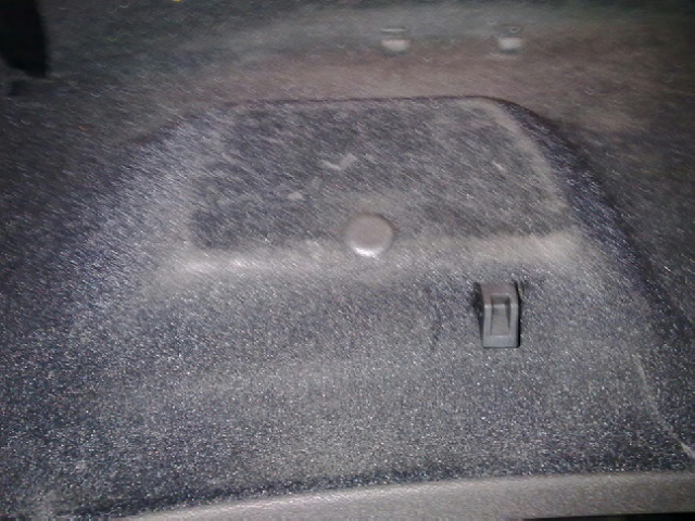

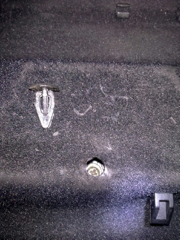

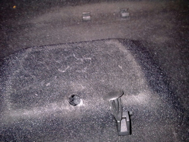

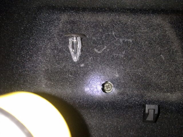

Ty wymiary miałeś podać gdzie wiercić ;P a nie piątaka wołać ;P
ale napisałeś że już wszystko wiesz ...
no to do niedzieli ci pomierzę i napiszę
dobra :
nie chciało mi się mierzyć
ale wychodzi idealnie na środku tego wypukłego elementu w schwoku
Załącznik 38431Załącznik 38432Załącznik 38433Załącznik 38434Załącznik 38435Załącznik 38436Załącznik 38437Załącznik 38438
Dzięki. W sumie to już to zrobiłem w weekend. Sam trafiłem na śrubkę, ale jakoś poszło
Do demontażu anteny nie musisz demontować podsuitki ale trzeba to robić delikatnie żeby jej nie pozagniatać.
Uszczelka wnęki drzwi tylnych + osłony słupków o powinien być dostęp.
Można też próbować zobaczyć gdzie to wszystko jest po demontażu tylnego oświetlenia kabiny.
W 147 wymiana łożyska anteny zajęła mi 1h.
