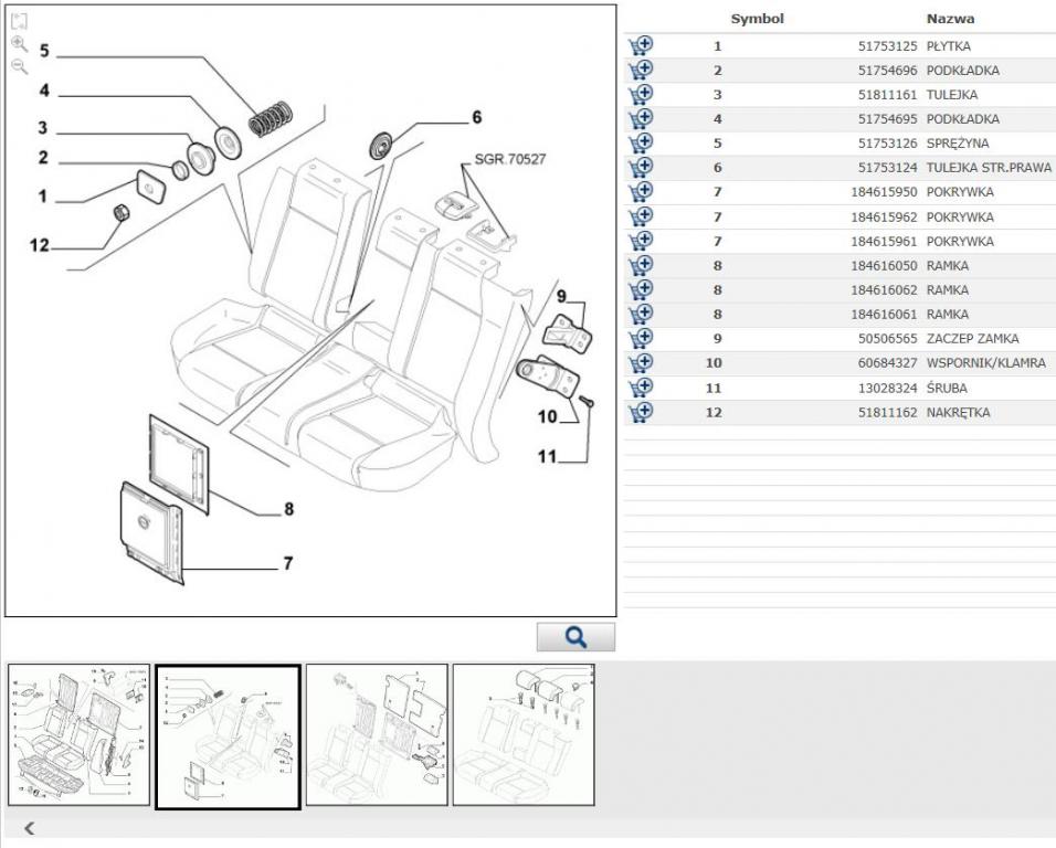

te zaczepy to można nawet dokupić
nr 9 zaczep zamka
http://www.forum.alfaholicy.org/atta...d=135816&stc=1

1. Po założeniu tylna kanapa nie zaskakuje mocno w zatrzaski, siedzi dość ciasno ale można ja złożyć bez wciskania przycisku. Czarny widziałem, ze miałeś podobny problem, rozwiązałeś to jakoś?

naprawilo sie samo.Psiknalem chyba tylko WD-40 w mechanizm zatrzaskowy i zaskakuje teraz jak wczesniej
