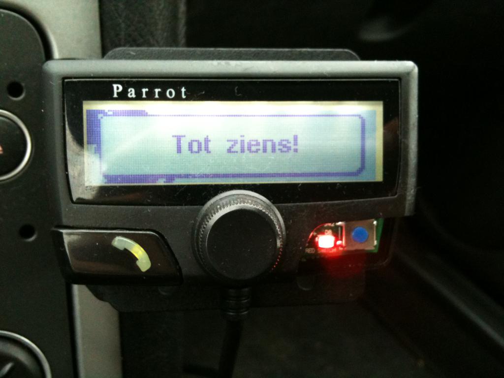

U mnie okazało się, że było przetarte dwa kabelki idące z centralki do wyświetlacza. Rozkręć konsolę i zobacz stan tych kabli. Można wymienić całą wiązkę.

Poruszalem kabelkiem i...
Załącznik 77175
Google mowi ze to znaczy bye bye, czyli papa... ale dlaczego Parrot sie ze mna zegna jesli go dopiero podlaczylem?

Możliwosć zmiany języka jest, przynajmniej ja miałem. Robi się to w dostępnym menu, ale dopóki nie zrobisz porządku z kablami to raczej nie będzie to możliwe.
no ale masz juz pewniaka ze wyswietlacz jest ok, wiec szukaj dalej po kabelkach.
Wszystko dziala! :) Winny byl tylko kabel, poruszalem znowu i po chwili sie wlaczyl prawidlowo, juz zmienilem jezyk, podlaczylem telefon (iPhone 3GS), chociaz zalapal dopiero za ktoryms razem, ale jeszcze nie mialem okazji z nikim rozmawiac, to moze jutro. Teraz tylko musze znalezc przycisk od czerwonej sluchawki bo byl ulamany i gdzies mi spadl, mam nadzieje ze nie wessalem go odkurzaczem.
