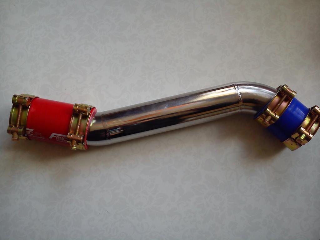

ja planuje zmienic rure kolektor-intercooler z nierdzewki i kolankami silikonowymi, wyjdzie mniej wiecej tyle samo co oryginalna rura a bedzie na pewno trwalsza :)

Witam Panowie :) Też mam ten problem ale w 156. Jak wszedłem pod auto to wiedziałem że mam pęknięty wąż od turbo - ic . Więc zakupiłem tutaj na forum kwasówkę Załącznik 88138 o właśnie taką i zamontowałem w swojej belli. Powiem krótko - syczenie jak było tak jest. Bella lepiej się zbiera co prawda bo nie spierdziela aż tak ciśnienie jak wcześniej. Ale syczenie dalej występuje. Jednak mój wujek zauważył, że w okolicach kolektora, turbiny, wydechu występuje nie duże skorodowanie(pęknięcie) co może powodować to przyjemne dla ucha świstanie (mnie to się podoba ale jednak nie miłe dla alfy). Jak będę w najbliższym czasie na kanale zbadam sprawę co i jak wygląda.
