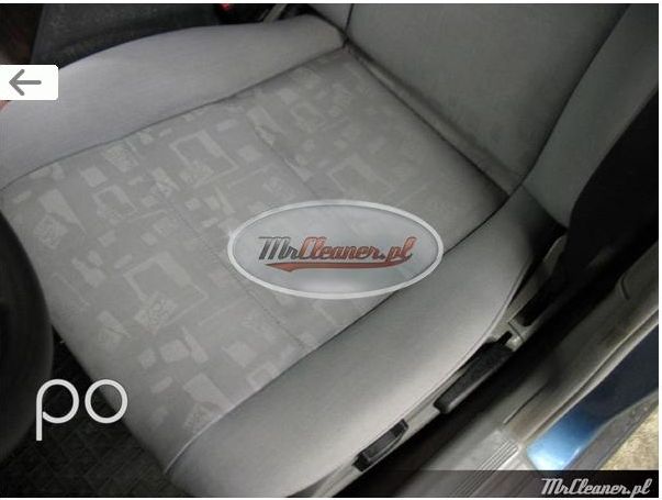

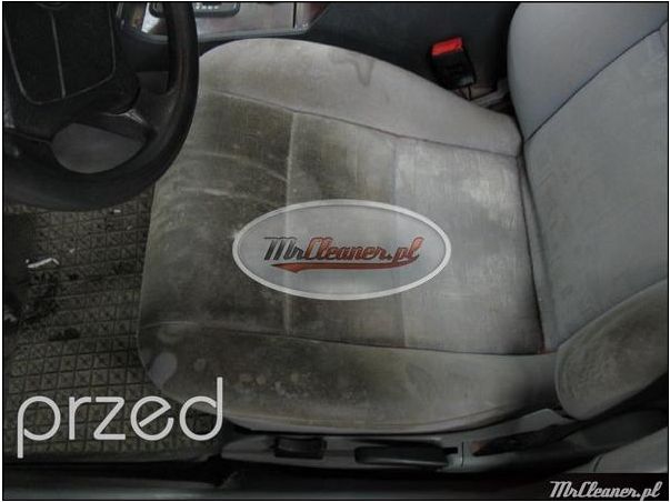

Widzę że znów wygrał...tym razem Vanish z profesjonalnymi kosmetykami. Żeby nie być gołosłownym jak sobie radzi Nielsen. Zdjęcia zapożyczone ze sklepu kol. Noxa bo sam piorąc ostatnio dywaniki nie miałem czasu na robienie zdjęć.
Załącznik 28092Załącznik 28093
