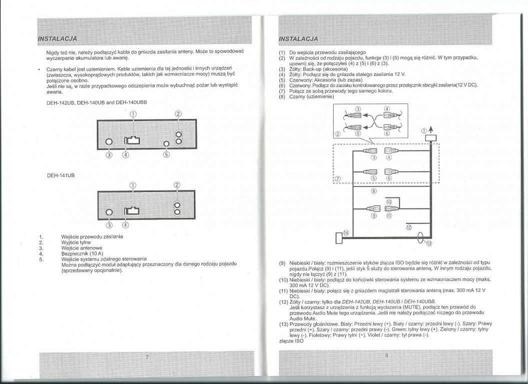

Poprzednio miałem Philips RC 359 tez mogłem włączyć bez zapłonu ale nie rozładowywał się akumulator
Jeśli nie potrzebujesz radia przy postoju można by przerobić tylko jeden kabel na stałe +12V. To radio potrzebuje dwóch żeby można je było włączyć. Więc po takim zabiegu na pewno nie ciągnęłoby prądu przy wyłączonym silniku.
Pierw spróbuje Zamienic czerwony z żółtym
Załącznik 41222Załącznik 41223
Aku naładowany, kable zamienione czerwony i żółty, wszystko zaizolowałem, na pewno wyłączyłem radio xD. Zobaczymy jutro xD
Wszystko już ok xD
To teraz nie wyłączaj radia a zdejmij panel zobaczysz co będzie:)
