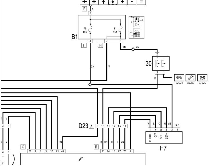

nic nie uszkodzisz bo tam wszędzie potrzeba +12V i tyle podajesz. Jest tylko jeden sposób na sprawdzenie jaki czujnik jest Ci potrzebny. Podepnij styki 1 i 2 normalnie do czujnika a do styku 3 podaj na stałe +12V ale w taki sposób, abyś mógł podczas jazdy rozłączyć. Potem wsiądź do auta i udaj się na przejażdżkę, w trakcie której załącz tempomat i spróbuj na nim chwilę pojechać. Jeśli zadziała, to w trakcie jazdy na tempomacie odłącz zasilanie na pinie 3. Jeśli auto zacznie zwalniać bo wyłączył się tempomat i nie zaczęło walić błędami, to o dziwo potrzeba ci czujnik od wersji poliftowej (brzmi to tak dziwnie, że sam mam duży znak ?) Edit: W Elearn'ie jest błąd w schematach. Jeśli przyjrzeć się na moduł I30 (czujnik pedału hamulca). Jest tam tak:
Załącznik 42340

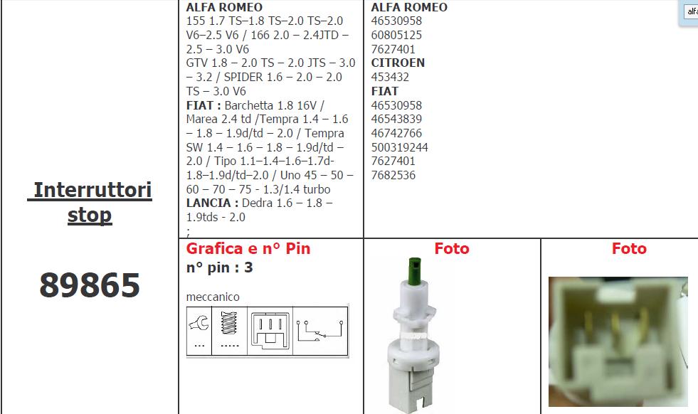

A potrzebny w twoim przypadku czujnik musi działać tak jak na poniższym obrazku. Masz tam jednocześnie numery referencyjne Fiata i Alfy:
Załącznik 42339
danus77 wielkie dzięki za pomoc. Jak podłącze taki czujnik i tempomat będzie działał, to po naciśnięciu hamulca zanik napięcia na pinie 3 będzie sygnalizował wtedy wciśnięty hamulec, może znowu wywalić błąd i tempomat już nie uruchomi się ponownie. Jutro spróbuję podłączyć tak jak to opisałeś wcześniej i zobaczę co będzie się działo.
Kolego twardy11,
to łatwo sprawdzisz próbnikiem żarówkowym, przy włączonym zapłonie i zwolnionym pedale hamulca na nodze nr 3 (przewód czerwony - tej do tempomatu) winno być 12V, po naciśnięciu winno znikać i pojawić się na nodze nr 1 tej do sterowania świateł stop.
stanlizak, o to chodzi że ja nie mam tego czujnika.
danus77 pociągnąłem kable od czujnika nr 2 i 3, nie wywaliło żadnego błędu, tempomat się włączył, po rozłączeniu kabli wyłączył się, czyli zareagował tak jakby hamulec był wciśnięty i też nie wywaliło żadnego błędu. Po ponownym podłączeniu kabli mogłem znowu włączyć tempomat. Muszę więc mieć czujnik od wersji FL. Jeszcze raz dzięki za pomoc.
