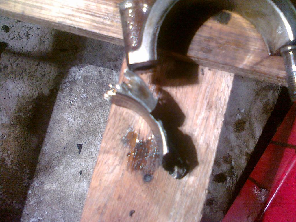

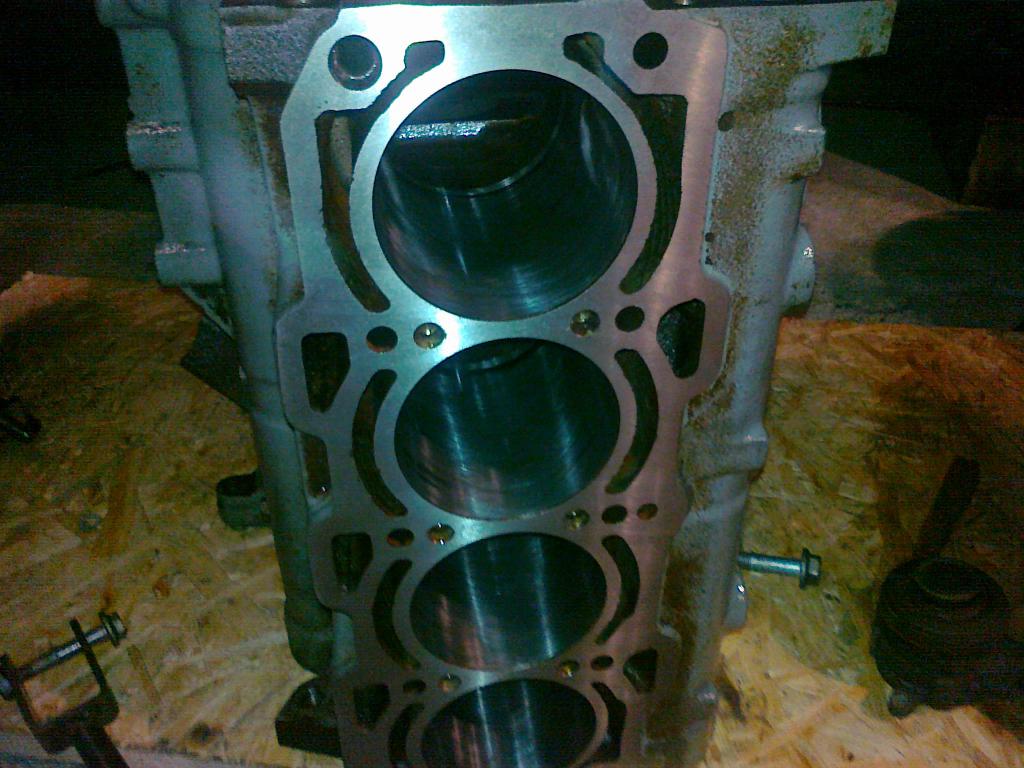

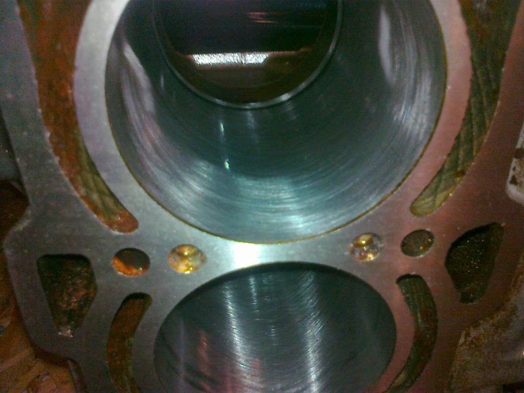

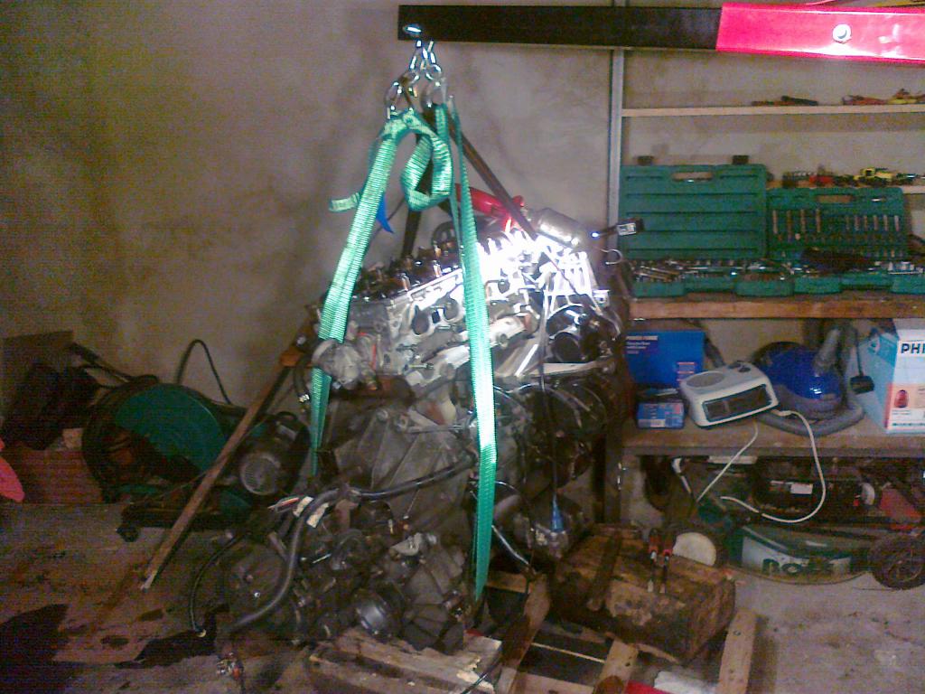

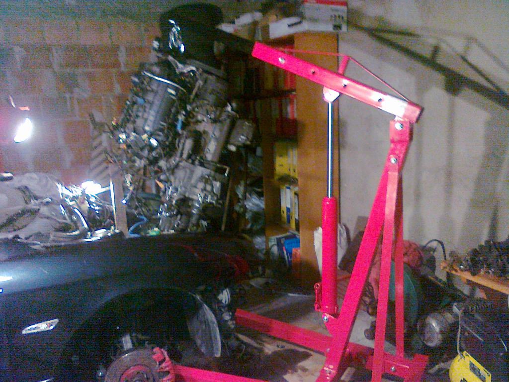

Trochę fotek z przebiegu prac (Sorki za kiepską jakość zdjęć):
Wyjazd silnika
Załącznik 44116
Załącznik 44117
Resztki panewki korbowodowej
Załącznik 44118
Blok po honowaniu i planowaniu
Załącznik 44119
Załącznik 44120

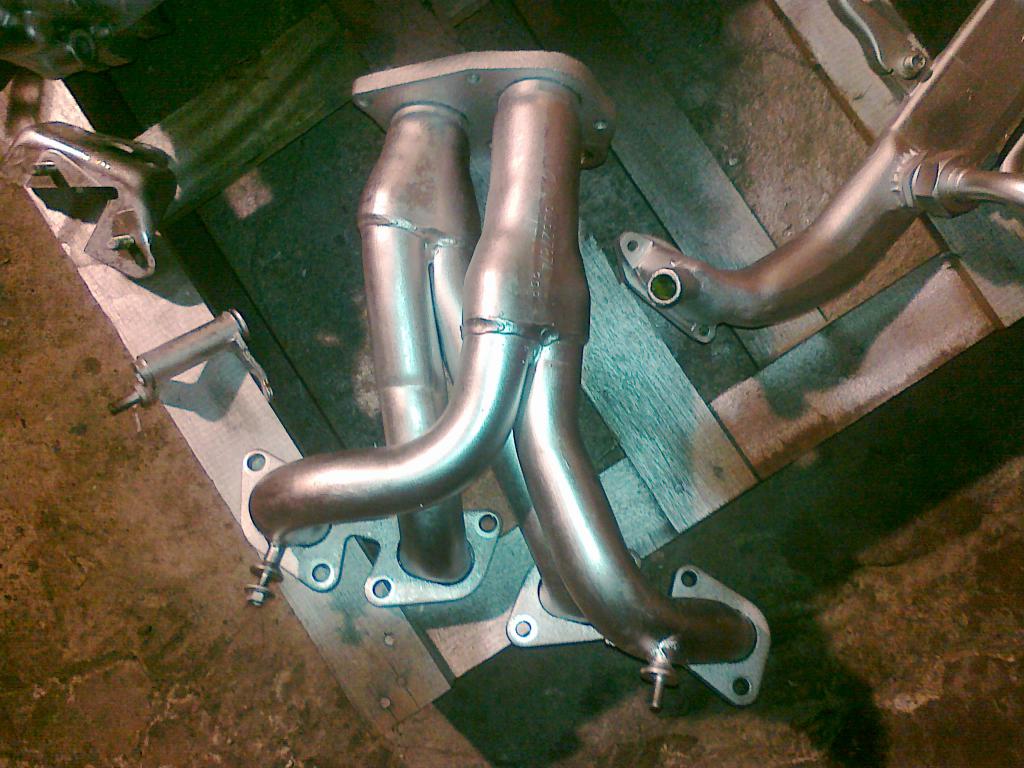

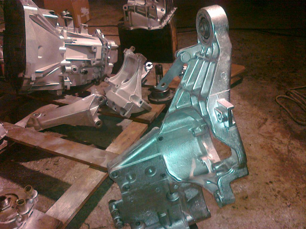

Renowacja i trochę picu:

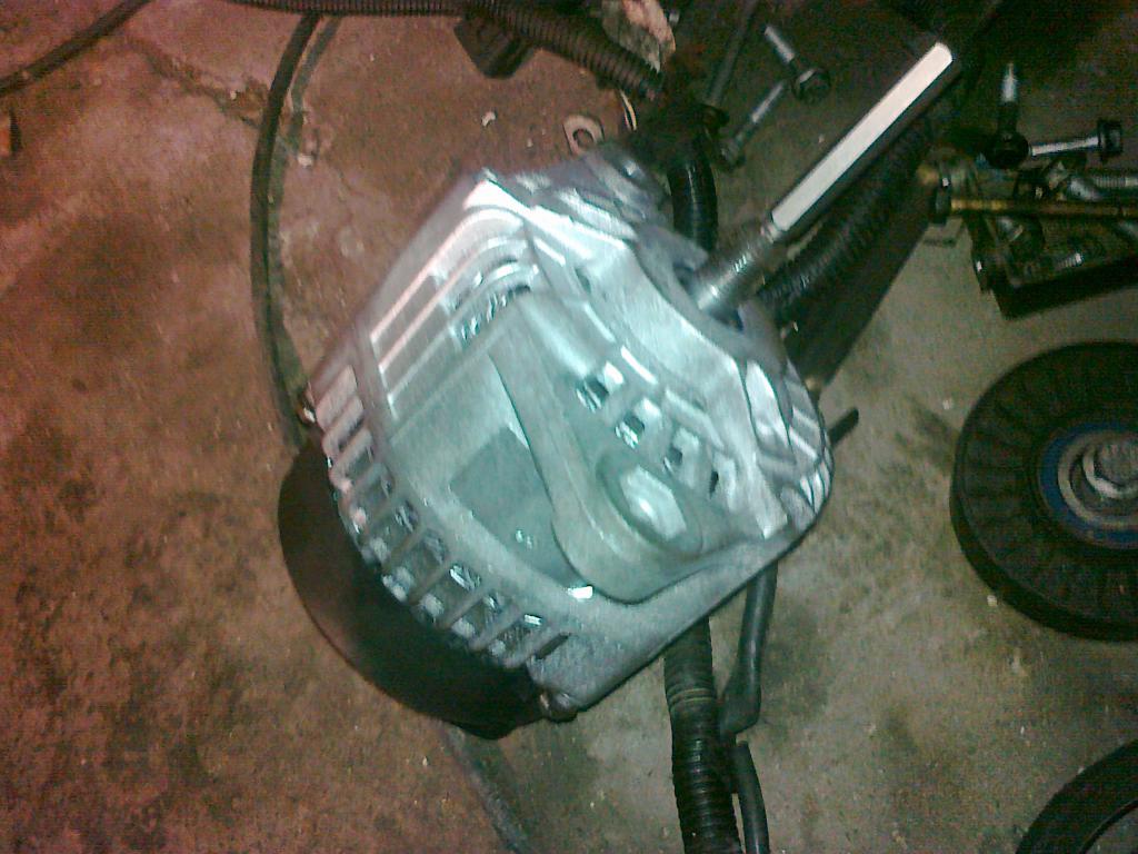

Alternator - wymiana łożysk, szczotek przeszlifowanie komutatora i malowanie
Załącznik 44121

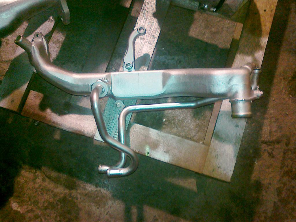

Kolektor wodny
Załącznik 44122
Kolektor wydechowy
Załącznik 44123

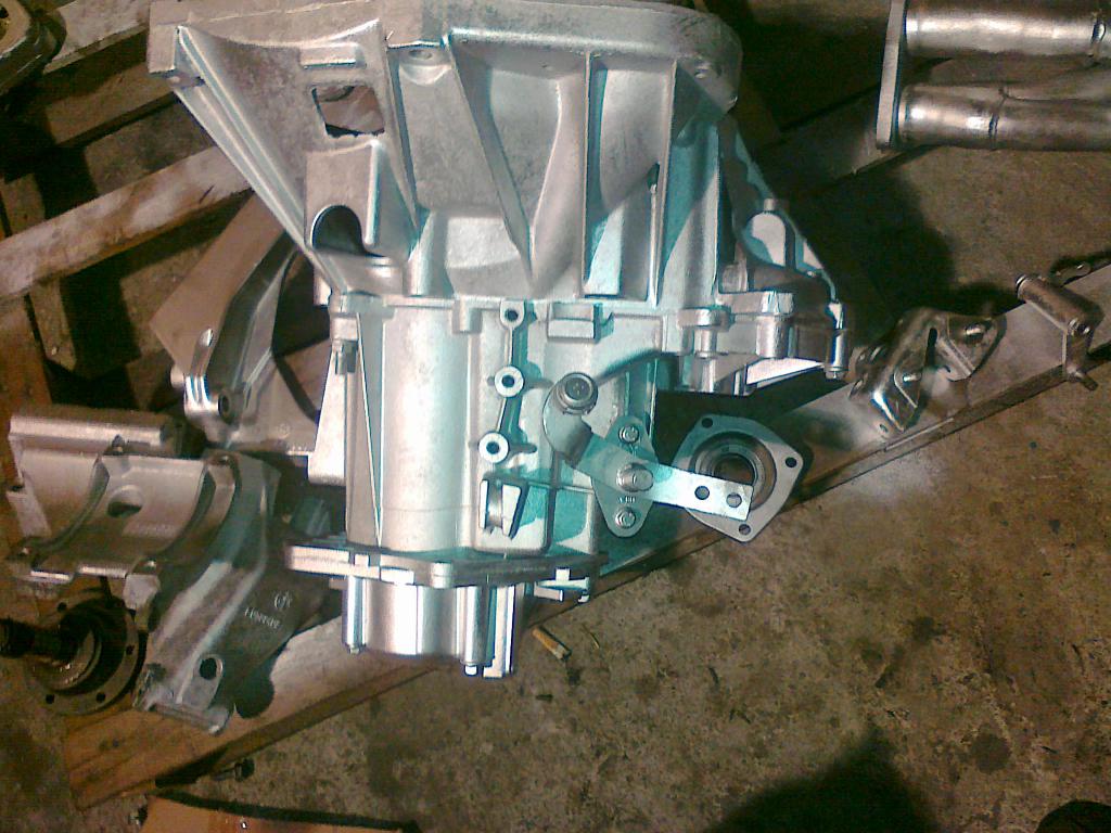

Skrzynia biegów
Załącznik 44124

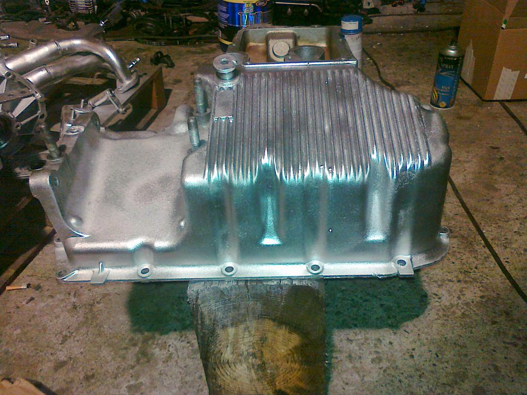

Misa olejowa
Załącznik 44125

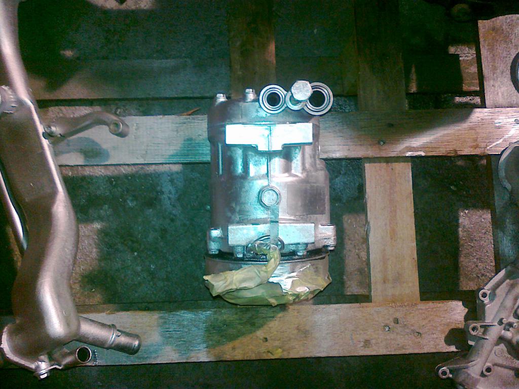

Sprężarka klimy
Załącznik 44126
Łapy
Załącznik 44127
Użyto lakieru w sprayu odpornego na wysokie temperatury. Malowanie poprzedzono w zależności od potrzeb: karcher, piaskowanie, ropowanie i odtłuszczenie.
