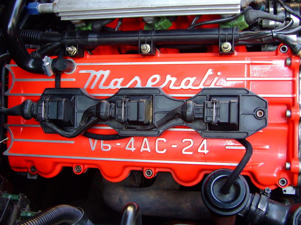

Mnie osobiście też to dotknęło w Maserati Ghibli II 2.0 24V Biturbo. Zmieniłem rozrząd - pompe zostawiłem . Pompa wytrzymała dojazd na zlot i połowę drogi powrotnej. W sumie jakieś 400 km. Naprawa silnika trwała pół roku a kosztów nawet nie liczyłem żeby mnie szlag nie trafił.
Załącznik 42478
Wiesz co przeżywałem demontując pokrywy zaworów które własnoręcznie szlifowałem miesiąc wczesniej ? Nie życzę nikomu ...
