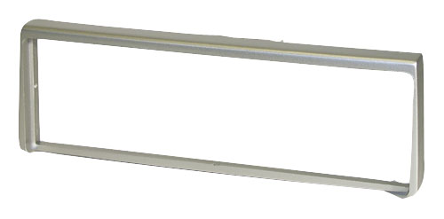

Powtórzę pytanko bo chcę zamówić już ramkę i ewentualnie adapter - czy są potrzebne jakieś przejściówki/adaptery bądź aktywatory (jak w Audi) aby audio BOSE działało na niefabrycznym radiu ?
Dodatkowo którą ramkę powinienem wybrać, bo widzę 2 rodzaje do wersji po FL
Załącznik 110461Załącznik 110462
