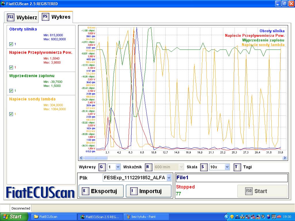

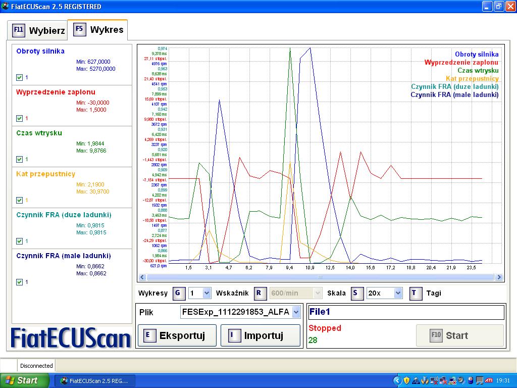

To ja mam pytanie w takim razie bo nie mogę uzyskać szybkiej odpowiedzi a cały czas czekam żeby wiedzieć do czego się zabrać (założony mam też osobny temat):
Wywaliło mi dwa błędy po tym jak kupiłem kabelek i się podłączyłem po raz pierwszy
1 p0325 - czujnik spalania stukowego (detonacji)
2 p0330 - drugi czujnik spalania stukowego
Borykam się z nierówną pracą silnika na wolnych obrotach i raczej podczas jazdy też bo lekko drży buda i gałka zmiany biegów.
Po wykasowaniu narazie błędy nie wróciły ale przejechałem dopiero z 50 km.
Czy winne są czujniki czy coś innego wywołuje właśnie błąd tego czujnika?
Ponadto mam kąt wyprzedzenia zapłonu na minusie , czy to na coś wskazuje?
Zrobiłem dwa wykresy :
Załącznik 43122Załącznik 43123
