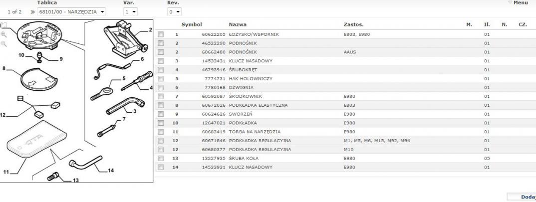

Mam pytanie do czego stosuje się to czerwone "coś" co jest zakończone gwintem też mam to u siebie lecz nie wiem co to, a znajduje miejsce w owym zestawie.
Pozdrawiam
może to "sworzeń centrujący" ? tak by mi pasowało
"środkownik"
Załącznik 61465
Załącznik 61466
stawiam flaszkę że to jest to
