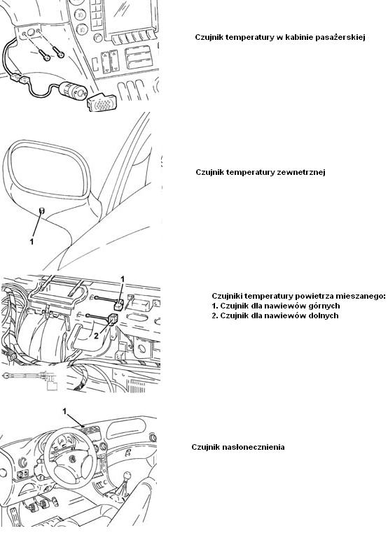

I jeszcze lokalizacja czujników temperatury klimatronika:
Załącznik 43316
@Danus77: super, dzięki za szkolenie, wszystko jasne. Zawsze się zastanawiałem jak to działa. Nie szukałem nigdy, można się jakoś dobrać do wskazań tych czujników po podłączeniu do kompa? Może któryś z czujników "popłynął" i dlatego są takie duże odchyły przy uzyskanej temperaturze wnętrza?...
To akurat wiedziałem ale uważam że to nie działa tak super. Drażni mnie to że przy odraszaniu przedniej szyby (przycisk front). Po kilkunastu sekundach nawiew słabnie. Nie przynosi to żadnego rezultatu. I tak muszę ręcznie dać na szybę. Poza tym u mnie te czujniki chyba faktycznie się rozjechały bo tak jak pisałem w innym aucie tą temperaturę utrzymuje lepiej. Tzn. Ten sam komfort ciepła mam w alfie na ustawieniu ~26st a w drugim aucie ~22. Ale najgorsze jest z tym odraszaniem....

@yoozef nie mam pojęcia czy najnowszy fes pomimo obsługi ICS'a w 166 daje możliwość podglądu czujników. Na stronie FES'a jest tylko info o możliwości podglądu INFO i DTC. Przyznam szczerze, ze jak kasowałem ostatnio błędy koledze Pawcio, to nie zwróciłem uwagi. Jeśli ktos ma czas i najnowszego FES'a to może sprawdzić, bo ja dopiero za kilka dni jak się obrobię. Inaczej zostaje tylko egzaminer.
@marek230482 - bardzo możliwe że poleciały czujniki temperatury. Kwestia tylko podejrzenia ich wartości, bo z elementami na podmiane nie ma problemu. To sa zwyczajne NTC.
A tak a pro po. Podłączałem FES`a i po pierwsze odczytuje mi błędy ale nie może skasować a po drugie odczyty wszystkich czujników (odometer też) skaczą jak dzikie do losowo wybranych wartości. Nawet prędkość jak stoję...... To jak i gdzie tam sprawdzić odczyt czujników temp?
