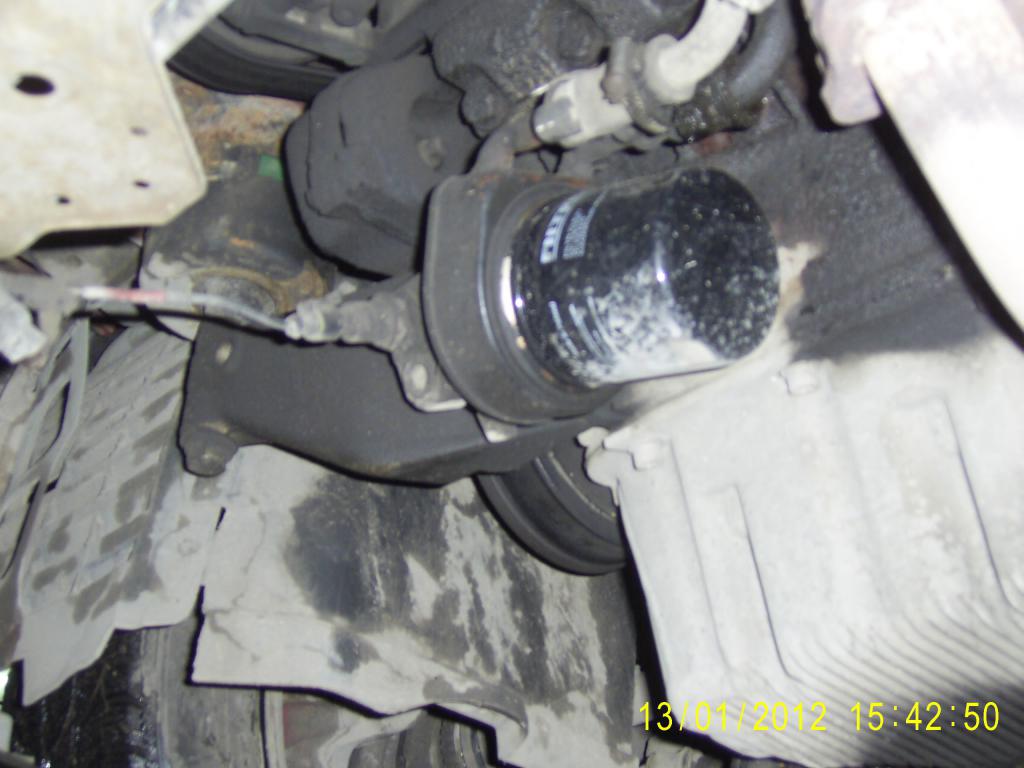

Czy na miejscu tych zaślepek powinny być jakieś czujniki? Jeśli tak to jakie i w którym miejscu? Bo to jest właśnie podstawa filtra oleju, tak?

W podstawie filtra oleju u mnie jest czujnik, ten który zaświca lampkę (kontrolkę). W misce jest ale od góry i z tyłu, z kanału zobaczysz.
Koszal, możesz zamieścić fotkę swojej podstawy filtra? Czujnik masz w dolnym czy górnym otworze?

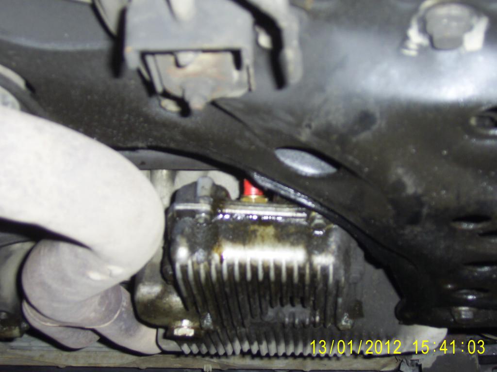

3 załącznik(i)
Wujek prosze oto zdjecie podstawy filtra
Załącznik 44167
A co do rozwazan nad czujnikiem temperatury oleju to prosze
Załącznik 44168
(zdjecie robione z kanalu od tylu samochodu).
Bardzo Ci dziękuję za te zdjęcia. U Ciebie te czujniki wszystkie działają?
