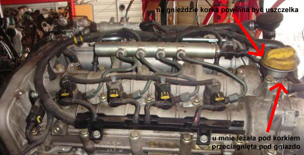

Czerwoną płytkę na wszelki wypadek podkleiłem butaprenem, o czym zapomniałem wspomniec wcześniej, ale to nie to. Z ciekawości ile te gumki kosztowały? Wymianiałeś te 4 nachodzące na wcisk na bolce, czy też tą w okolicach korka wlewu oleju?
Może poprzez dołączenie zdjęcia uda mi się to lepiej wyjaśnić.
Załącznik 43595
Picture tells thousands words. Dzieki.
U mnie w takim razie uszczelka leży OK, myślę że te pozostałe 4 gumy już są wyrobione w środku i latają trochę na bolcach. Właśnie wpuśiłem trochę silikonu do środka każdej z gum, jeśli to zadziała to kupię nowe gumy. Dziś już nie będę jeździł, dam silikonowi zaschnąć i sprawdzę jutro czy to coś zmieniło i się odezwę.
kurde nie pamiętam ale chyba 15 zł szt w aso

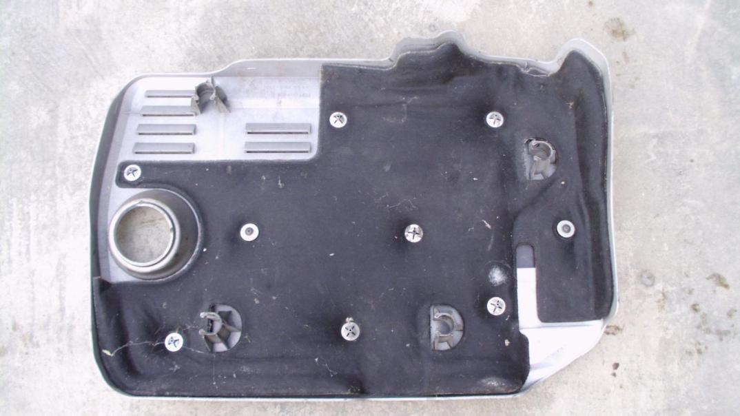

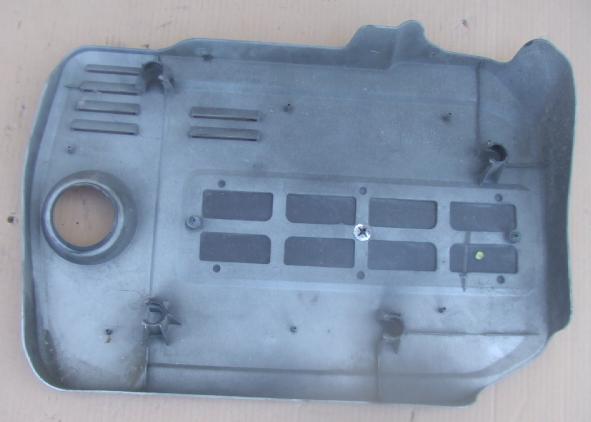

A ja mam takie pytanie do Was Panowie. Czy były różne rodzaje pokryw do 1,9 JTDm. Wnioskuję, że tak przeglądając oferty na allegro. Moja ma tą czerwoną płytkę z napisem w kolorze czerwony matt. Natomiast w ogłoszeniach widze, że występowała również w połysku. Inna rzecz, jaka rzuciała mi się w oczy to czy wszystkie miały od spodku czarną matę wygłuszającą? Moja tego nie ma, a powiem szczerze, że przydało by się to.
Chodzi tylko i wyłącznie o 16V. Poniżej zdjęcia. Która osłona jest nowsza tzn pozmianowa - z wygłuszeniem czy bez?
Załącznik 72001Załącznik 72002
Na moje oko to takie same pokrywy, tylko z jednej ktoś wyciągnął nie wiedzieć czemu to wygłuszenie.
Widać, że na tej bez wygłuszenia znajdują się bolce do chwytania materiału, umiejscowione dokładnie tak samo jak na pokrywie wygłuszonej.
No właśnie, że niekoniecznie musi tak być. Na mojej (auto z maja 2007) nie ma tej maty wygłuszającej. Nie ma też śladów po montażu słoneczek do przytrzymania tej osłony. Kołki natomiast są jak na zdjęciu. Wg. mnie była zmiana - widać to też po tej czerwonej klapce z napisem Alfa Romeo od zewnątrz - u mnie jest czerwona matowa. W tej osłonie z wygłuszeniem jest w połysku.
