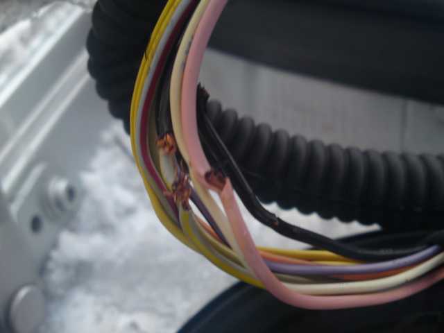

troszke tam grzebalem przy tym kablu od klapy i faktycznie jest kabel uszkodzony, ale od swiatel przeciwmgielnych i oswietlenia bagaznika (razem gasna - chyba polaczone), pozycje zewnetrzne nie reaguja kompletnie na to i swiecily dzisiaj normalnie, natomist pozycje w klapie umarly :( chyba bede musial to zostawic elektrykowi bo dla mnie to magia jakas, a czytalem na forum, ze ludzie maja takie cyrki ze swiatlami...
Tam nie ma zadnej magii , juz Ci pisałem jak to zrobic no chyba ze chcesz wydac troche kasy zostawic u elektryka to Twoja sprawa:) jak ja z tym pojechalem do elektryka to zaczal ogladac , dotykac , krecic głową , i powiedzial ze to caly dzien roboty bo musi cala wiazke z klapy wyciagac i szukac przerwy noi ze 150 zł pewnie wezmie. Sam rozciolem gumke , zlutowałem i wyniosło mnie to 0zł :)
kup z używki taką wiązkę jeśli Ci się nie chce :D
spotkałem się z tym, że uszkodzona wiązka uwaliła moduł świateł, ale w twoim przypadku to nie możliwe skoro świecą ci światła w błotnikach, a w klapie nie, na twoim miejscu wymieniłbym wszystkie kable w wiązce idącej na klapę
tak, swiatla w blotnikach swieca, ale jak im sie chce i od tego zaczal sie caly temat, a nawet nie wiedzialem, ze pozycje sa zdublowane w klapie bo nigdy ich nie widzialem :D cos pomysle jak bedzie troche czasu
A tak na marginesie już kiedyś pisałem. Mruganie świateł i gaśnięcie spowodowane też będzie włożeniem żarówki 10W a nie 5W w postojówki z tyłu. Także nie zawsze winna jest wiązka! Żarówki są identyczne, tylko moc nie taka.
Faktycznie w tej wiązce była niezła makarena :D, ale to nie zmienia faktu, że nie ma ona wpływ na pozycje zewnętrzne, a do tego pozycji w klapie jak nie było, tak nie ma...Załącznik 44271
wymieniłeś wszystkie kable czy tylko te uszkodzone??
te co byly widoczne uszkodzenia lub zalamania
