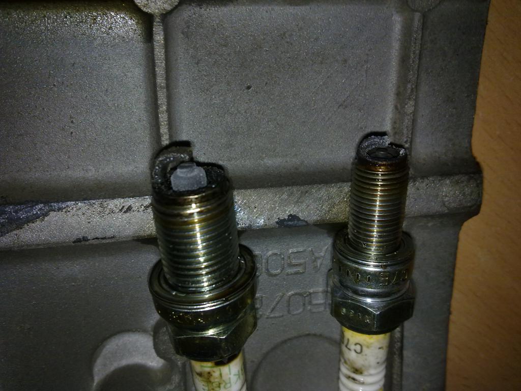

Załącznik 45073 Załącznik 45074 Załącznik 45075 Załącznik 45076 Załącznik 45077
Swiece w kolejności od strony rozrządu, 1 i 4 zalane od góry olejem, fajki w nim pływały. 2 i 3 trochę mniej.
Odpowietrzanie skrzyni zapchane.
Raz dymi raz nie, jak mu się bodoba. Jak puści bąka to jest niezła zasłona dymna i ubywa sporo oleju.
