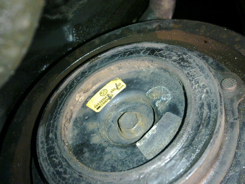

1 załącznik(i)
Nie da się odkręcić tego koła pasowego od sprężarki? Tam jest jedna śruba 10'tka i nie ma żadnego punktu zaczepienia, żeby skontrować.. Regeneracja się opłaca? Sprężarki są od 99 do około 300zł...
Załącznik 45009
Kto naprawia sprężarki, zakłady od klimy czy do zwykłego mechanika oddać?
Zewnętrzna bieżnia paska kręci się dość swobodnie, ale metalicznie szumi.. A wewnętrzna ledwo da się ręką przekręcić i ma przeskoki, raz łatwiej się kręci ,raz trudniej...
Zdecydowanie lepiej i taniej wyjdzie naprawa tym bardziej, że prawdopodobnie to tylko łożysko. Ja naprawiałem 2 lata temu i działa do teraz. Kosztów nie pamiętam, ale przy demontażu/montażu we własnym zakresie nie było drogo. Serwis klimy i sprężarek się tym zajął. Przed demontażem trzeba podjechać do zakładu, wyciągnąć czynnik i oczywiście po naprawie i zamontowaniu sprężarki ponownie napełnić układ i sprawdzić szczelność.
