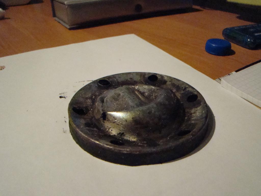

Dziś, na skrzyżowaniu, lewoskręcie, usłyszałem dziwne chrupnięcie... i auto stanęło, pomimo że silnik wciąż pracował.
Jak już wcześniej wspominałem, słychać było niepokojące stukanie w przednim lewym zawieszeniu,
Po usunięciu 'martwego' auta z drogi, wróciłem na to skrzyżowanie po moją 'zgubę', którą uważam za prawdopodobną przyczynę:
Załącznik 48017Załącznik 48018
Co więcej, zobaczyłem rozłączoną przednią, lewą półośkę...
rozerwało przegub ze skrzyni?
Tak jest, najprawdopodobniej...
Półoś trzyma się od strony koła, ale odłączona od skrzyni.
W miarę możliwości, dam zdjęcia.
Ulala, złamanie z przemieszczeniem. ;)
Cóż, plusy są dwa - przynajmniej wiesz już teraz co było przyczyną, a jednocześnie nie jest to usterka której nie można było się spodziewać. Mniemam, że sygnał że coś się złego dzieje był wyraźny. :)
Kurde jeszcze takiego czegoś nei widziałem ! Widocznie musiały sie poluzować śruby i doszło do takiego wypadku. Jeżeli jesteś zainteresowany posiadam połosie wraz z przegubami do 33 od silnika 1.4 jak jestęs zainteresowany pisz na priv

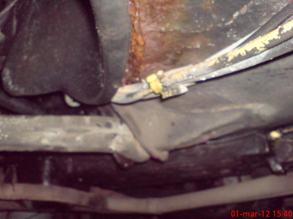

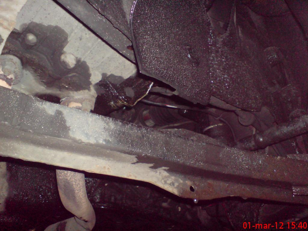

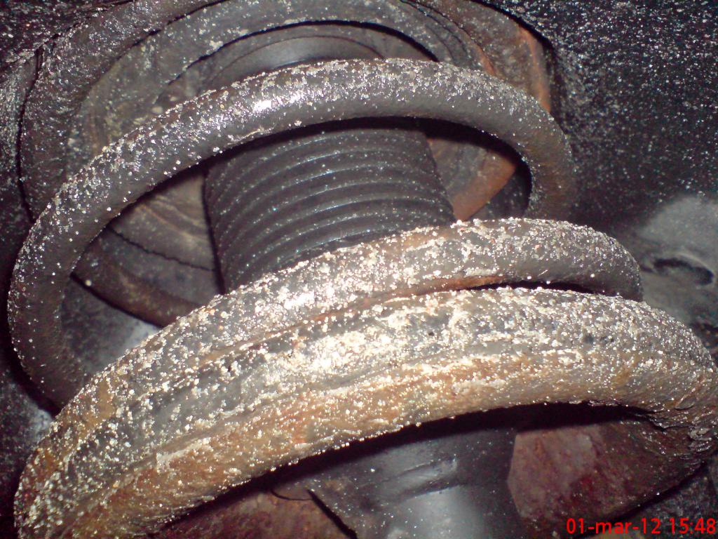

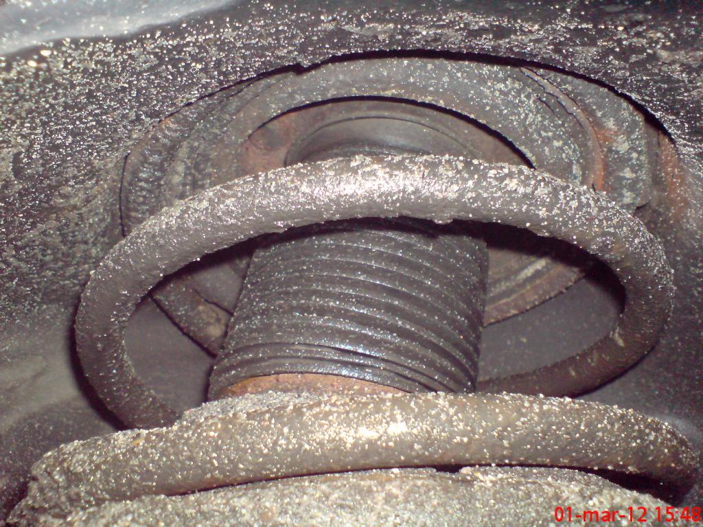

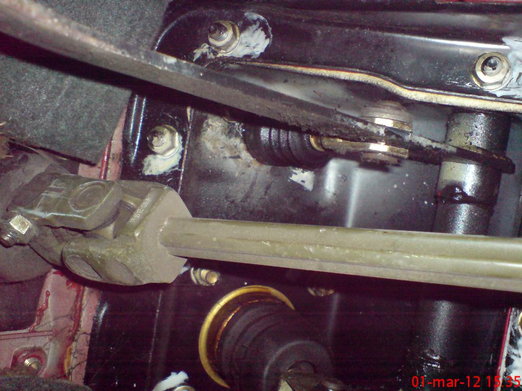

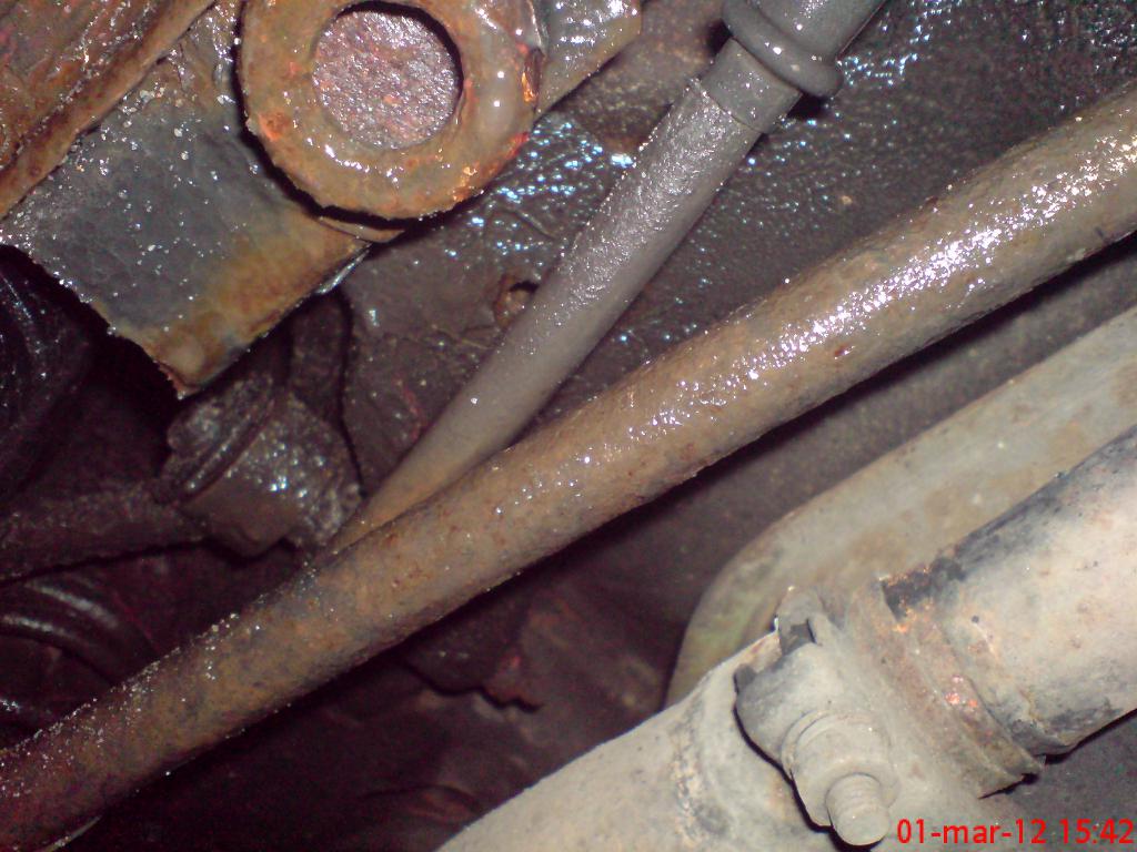

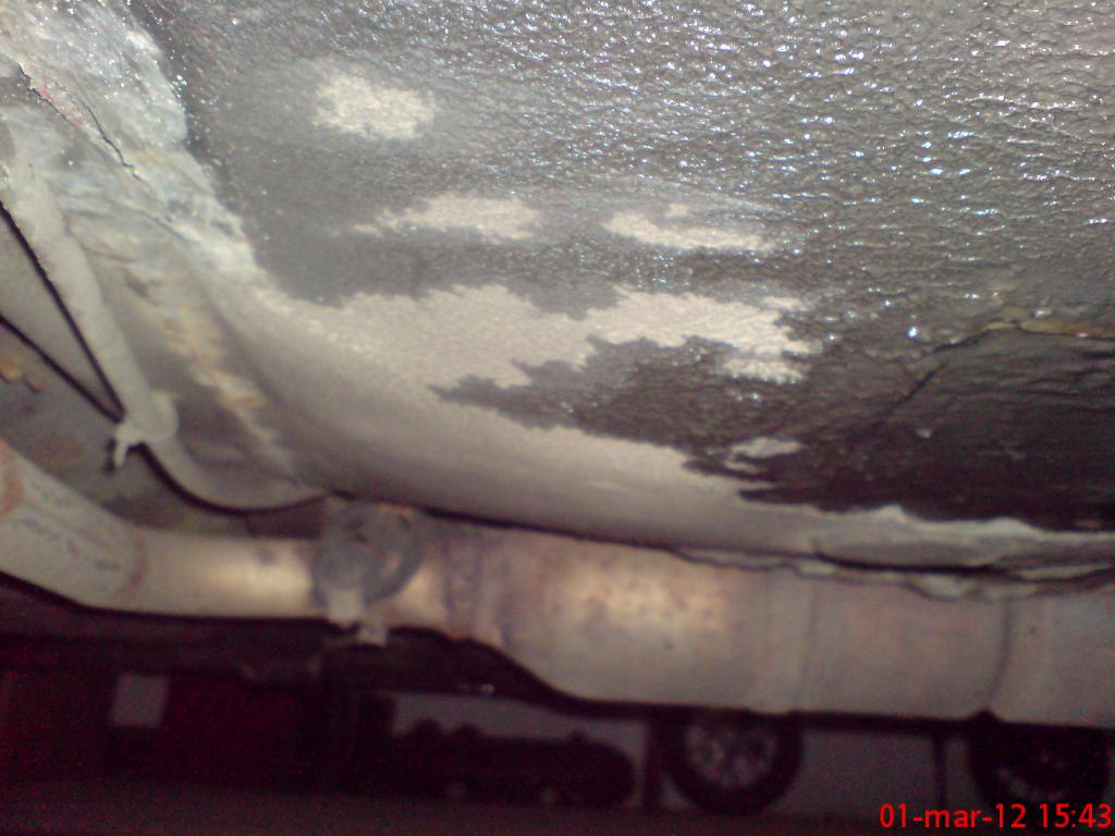

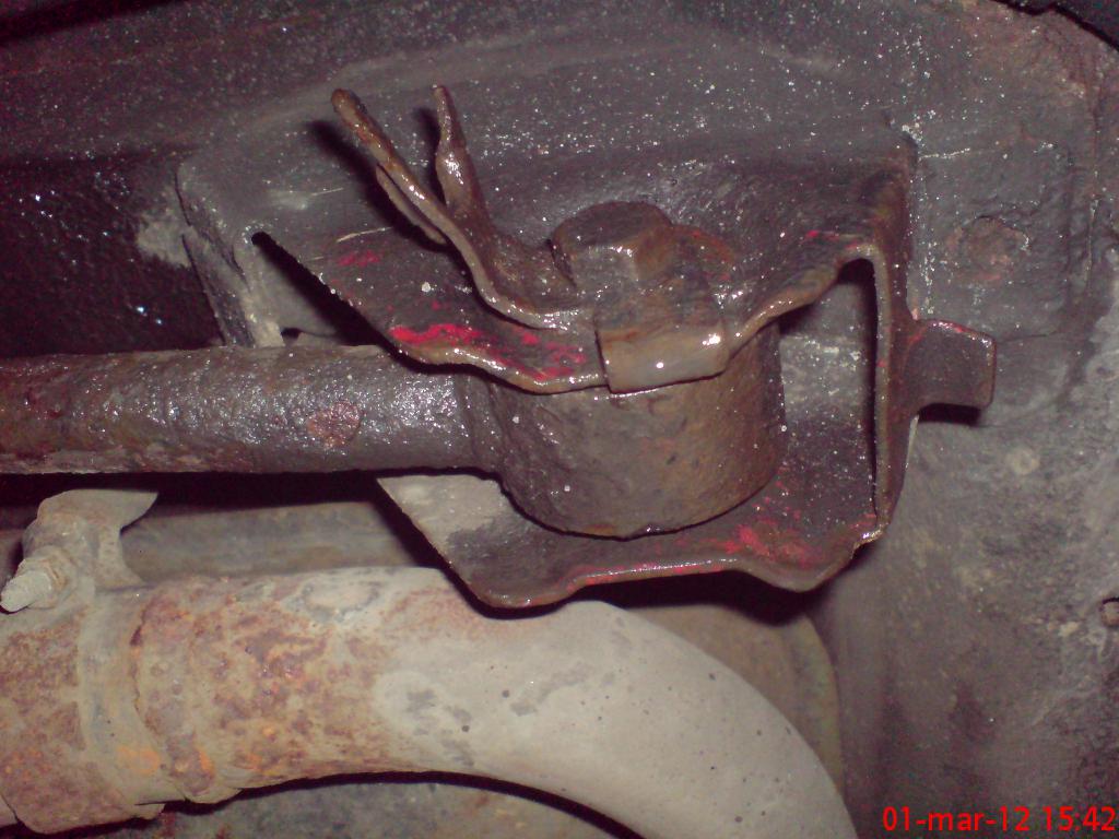

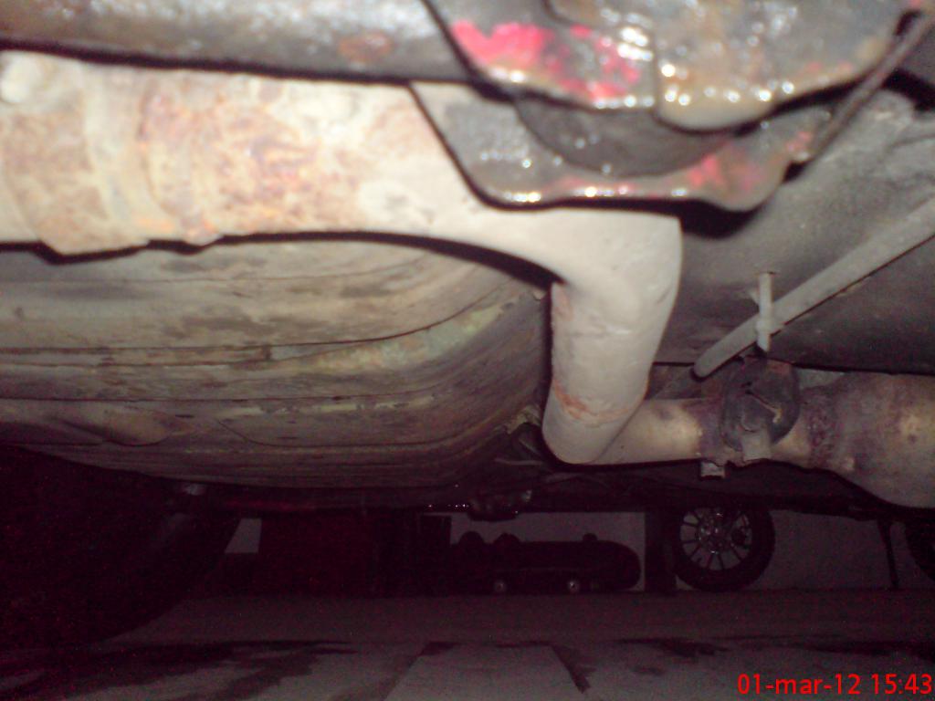

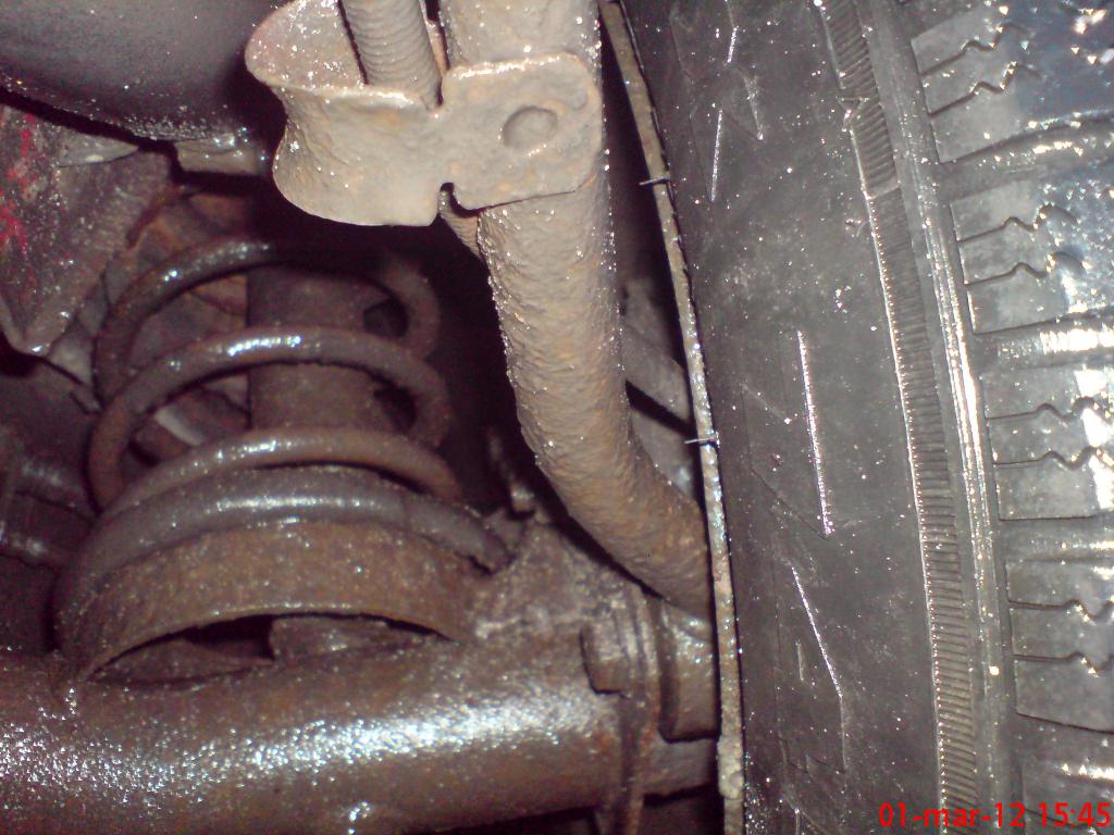

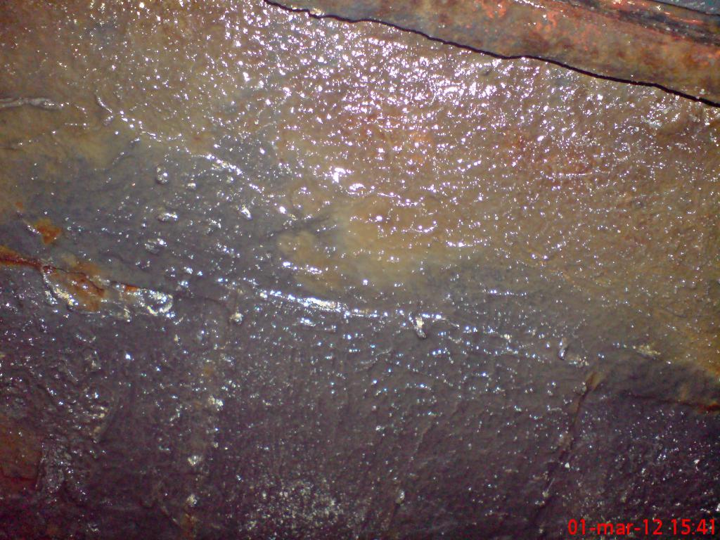

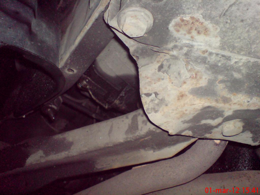

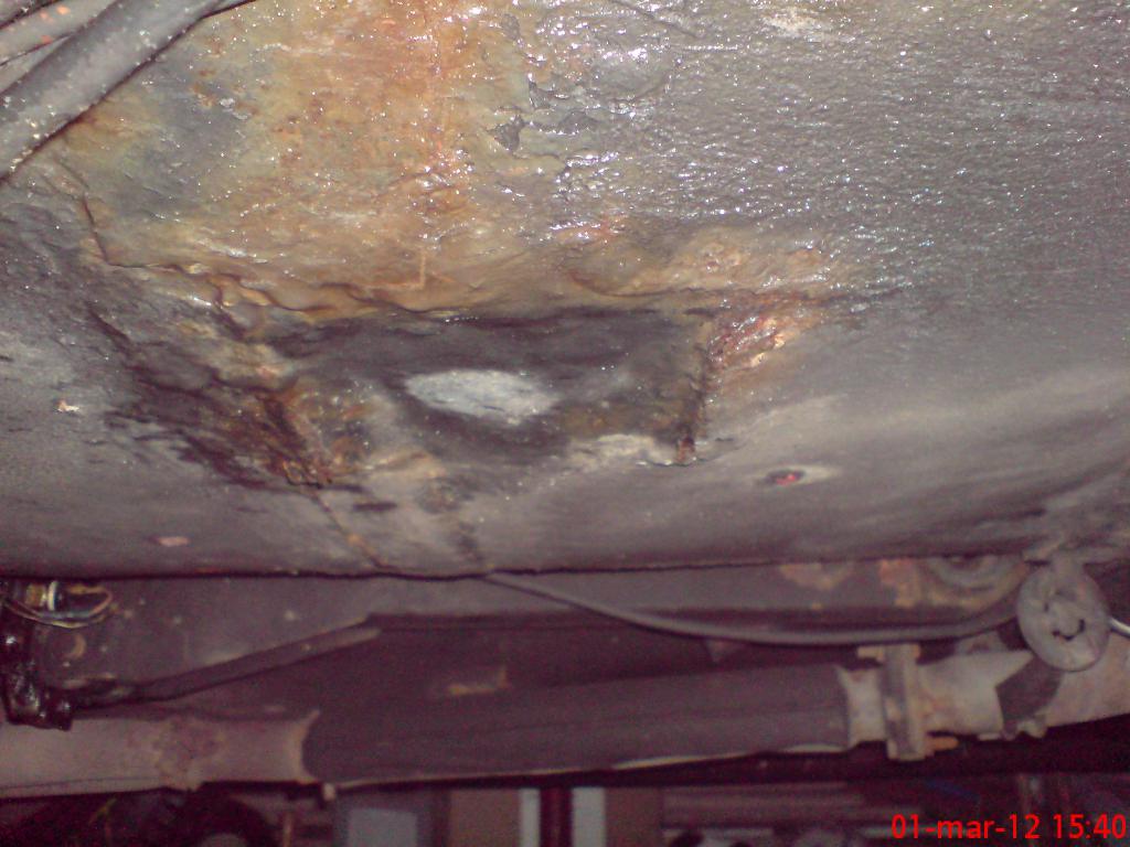

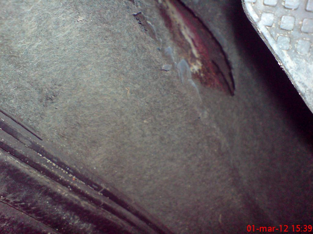

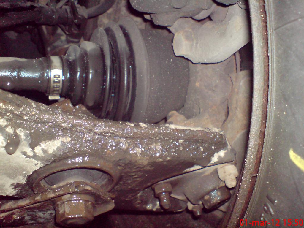

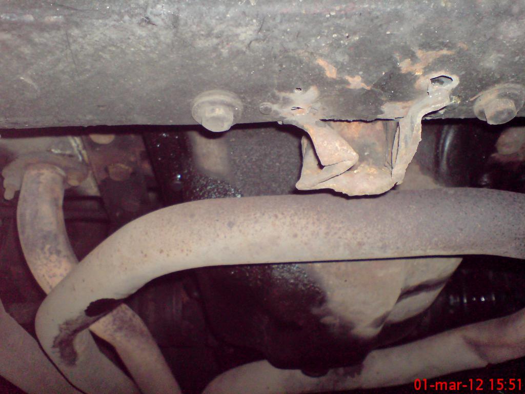

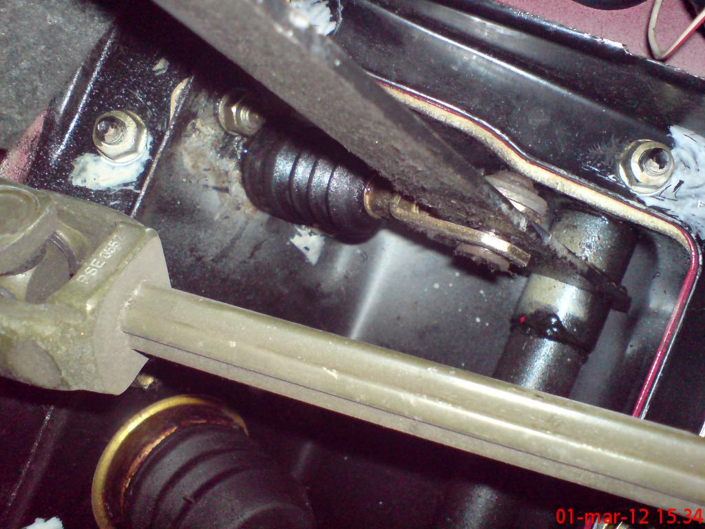

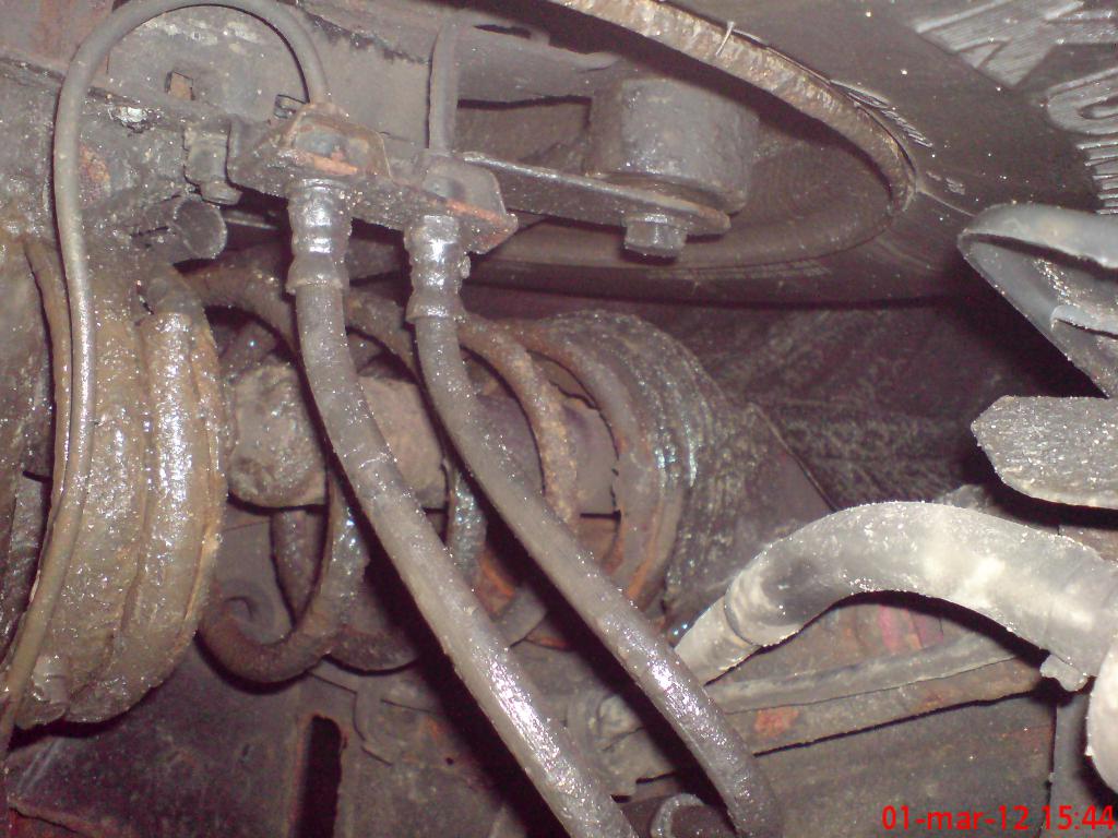

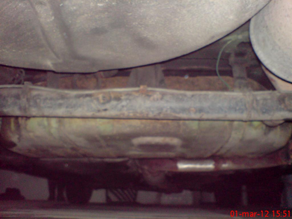

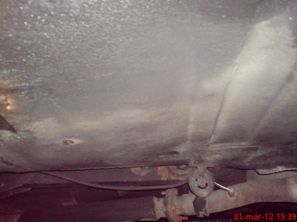

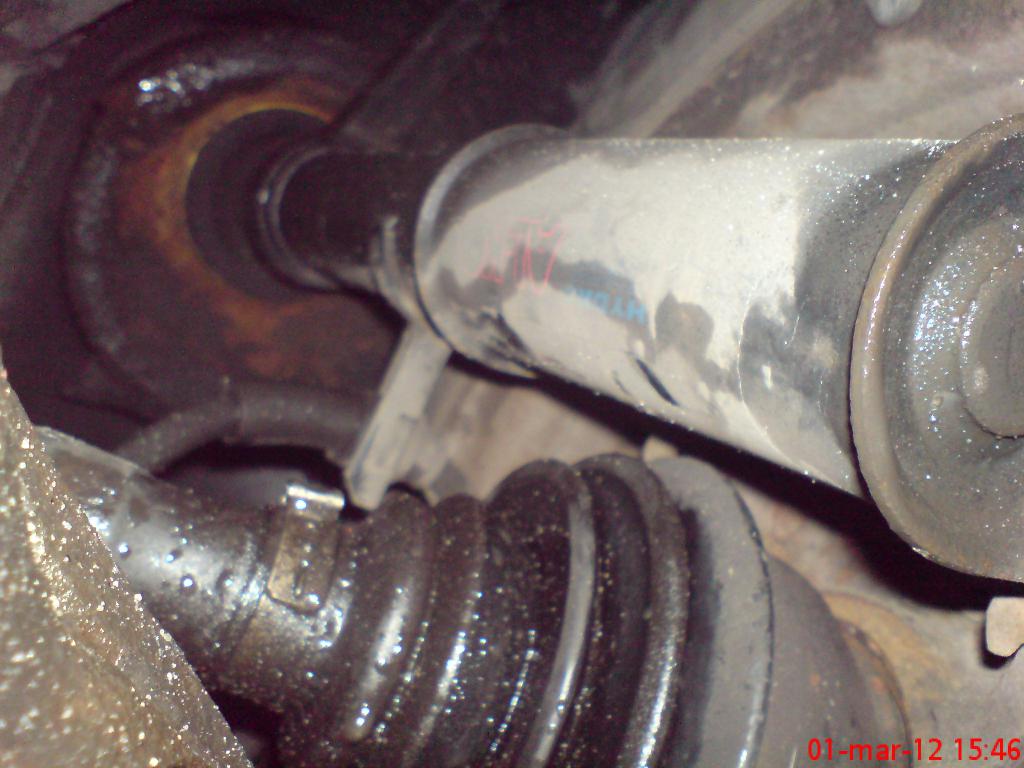

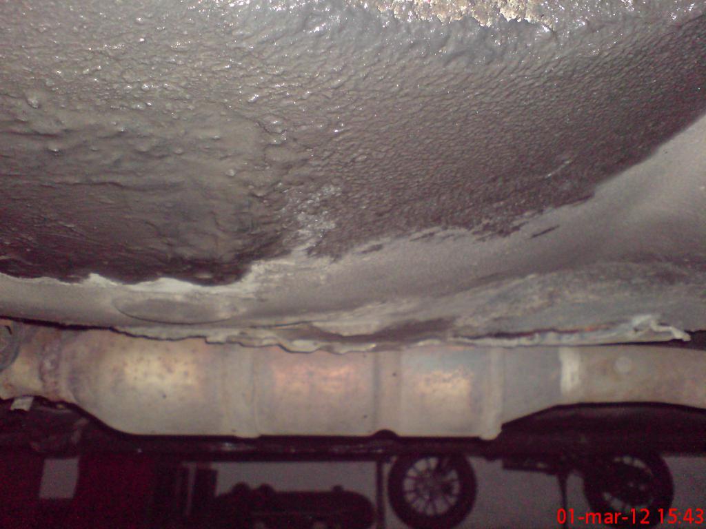

Nie wiem czy coś będzie widać, ale porobiłem parę zdjęć spodu auta,
Można prosić o opinię, (jeśli to możliwe na podstawie tych zdjęć)
Auto jest mokre i brudne, bo w dniu kiedy robiłem zdjęcia, padało.
W razie potrzeby porobię dokładniejsze zdjęcia wybranych podzespołów 'na sucho'

Fajny samochód jak masz możliwości to inwestuj-takie jest moje zdanie mam woła roboczego w domu to Escort już go nienawidzę chyba obleje benzyną jest '' niezawodny'' blacha bdb tylko wygląda jak po jeździe Ken Blocka..Jak u Ciebie z mechanikami ? czy lepiej robić jak najwięcej samemu ? co do blacharki to warto samemu lub u profesjonalisty kłopot w tym,że znajomi dawali auta do poprawienia i ocierało się o sąd. Takich 33 jest mało i warto ją sobie trzymać :),a na dojazdy do szkoły kupić jakiś jakieś padło za tysiaka (ogółem do przemieszczania) . Pozdrawiam i powodzenia z tym pięknym autem :)
ps bardzo bym się cieszył z takiej Alfy serio :)
