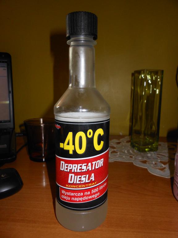

Zamówiłem środek do czyszczenia wtrysków na allegro http://moto.allegro.pl/liqui-moly-51...054907275.html czekam na niego. Miałeś dokładnie to samo i pomogło to może mi pomorze. To by miało sens, problem z odpalaniem pojawił się na drugi dzień, po tym jak dodałem dodatek do paliwa żeby mi nic nie zamarzało. Załącznik 46843
