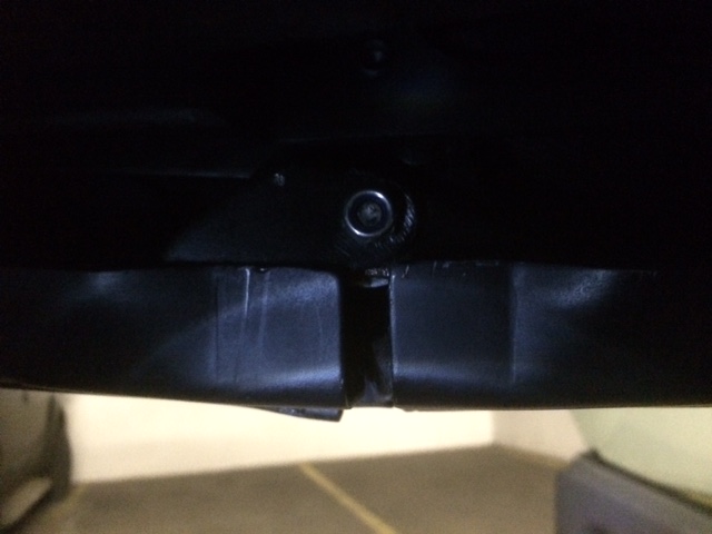

po wnikliwej obserwacji wiem, co spowodowało pojawienie się tej przerwy pomiędzy krawędzią szyby i słupka: po rozłożeniu się dachu jego lewa krawędź nie tworzy kąta półpełnego 180 stopni tylko delikatnie "łamie się" na sworzniu łączącym dwa elementy konstrukcyjne. dach delikatnie opuszcza się w tym miejscu, wybrzusza nieznacznie w kierunku kabiny i szyba podnosząc się nie wchodzi pod rant. zatem żeby było dobrze, trzeba wyeliminować to załamanie. pytanie jak?
to być może pomocnym byłoby poznanie zasady pracy dachu o której wyjaśnienie prosiłem powyżej.
liczę na wasze dobre serce :)
Załącznik 192243cięzko uchwycić to na zdjęciu ale mam na mysli ten element

Czy mowa o tym elemencie który "wykręca" mocowanie dachu?
Czy też mówisz o tej blokadzie klapy pod którą chowa się dach? Jeśli tak, to zajrzyj do schowka z akumulatorem gdzie jest silnik otwierający te blokady. Na jego wierzchu jest taki metalowy element z dwoma linkami w prawo i w lewo. Jest on napędzany przez plastikowe koło zębate które lubi sobie pęknąć- ja ostatnio wymieniałem je już po raz drugi. Ew. sprawdź naciąg tych linek, są nakrętki do ich regulacji.
