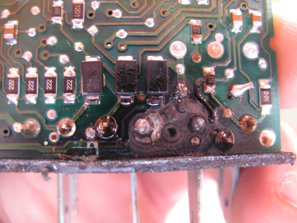

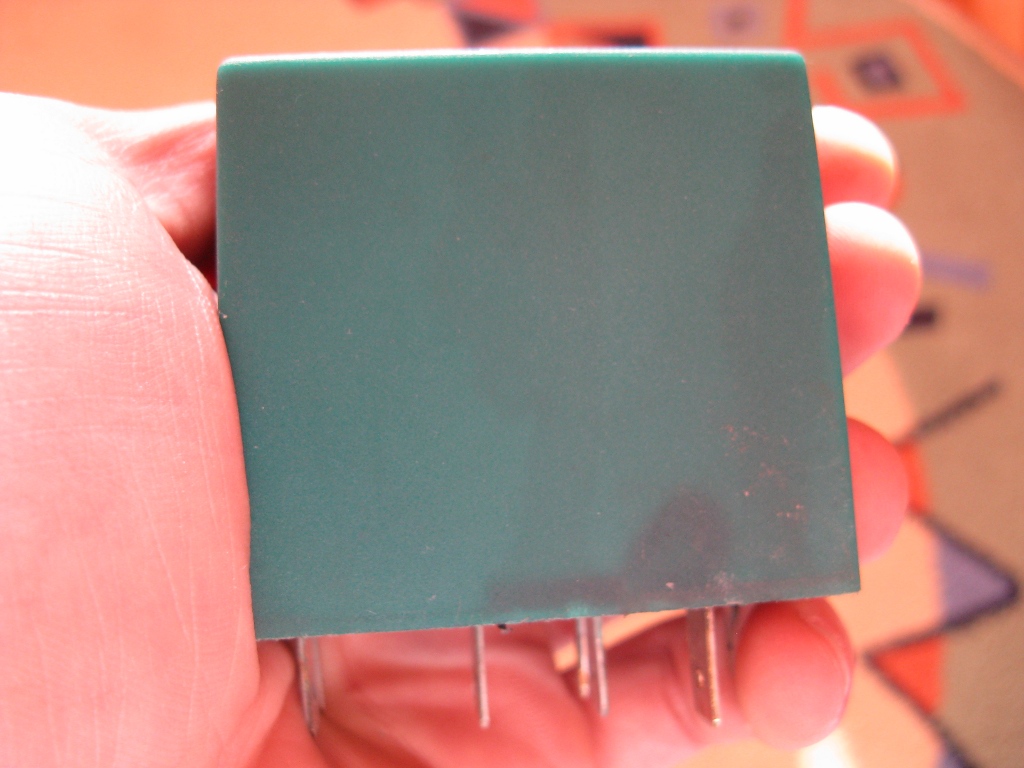

Dokładnie, bedzie mozna poznac odrazu ze z nim cos jest nie tak. U mnie za pierwszym razem jak wyciaglem go to wygadal ok ale jak sciaglem z niego zielony plastik to na stykach odrazu bylo widac ze jest zalany i smierdzial.

U mnie po wyjęciu wyglądał ok Załącznik 48979
jednak po rozebraniuZałącznik 48980Załącznik 48981
A co do tego że u Ciebie nie widać nie oznacza że nie padł
miałem podobny problem z przek od centralnego po rozebraniu wyglądał ok
dopiero po sprawdzeniu miernikiem okazało się że jedna ze ścieżek jest przepalona.
