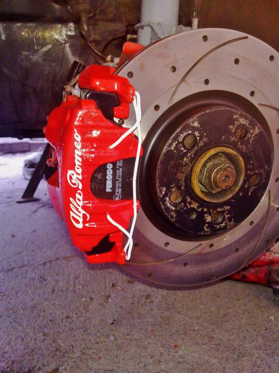

filozofia zadna ale trzeba pamietac zeby przed zdjeciem zaciskow wcisnac tloczki albo miec przyrzad do wciskania tłoczków bo moze byc kiepsko, warto tez przy okazji odmalowac zaciski i wrzucic napis
Jaki napis?
np taki
Załącznik 80819
No pięknie to trzeba się fakt do tego jednak solidnie przygotować i za jednym razem wszystko porobić.
