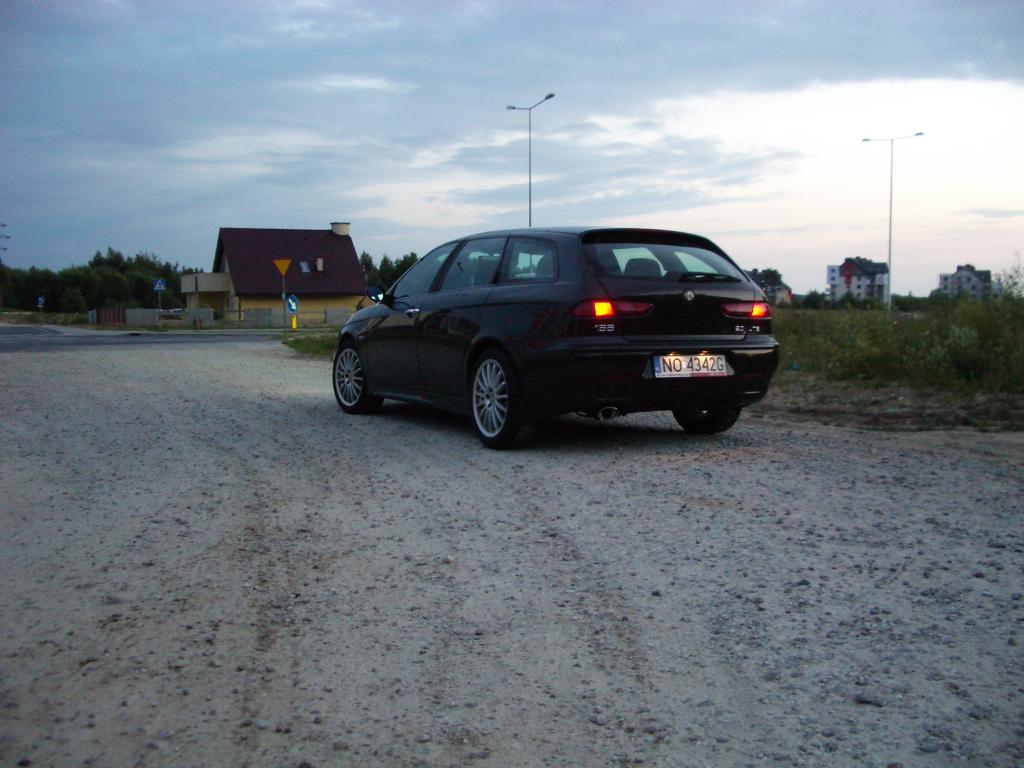

Zrobię dobrą fotką aparatem i pokażę jak u mnie siadło. Teraz sam już nie wiem co ja za sprężyny mam na tyle, wiem tylko, że poprosiłem o sportpacki do SW. Teraz mam amor sportpack + sprężyna sp na przodzie i amor seria i spręzyna sp na tyle i prześwit P/T jest prawie taki sam. Póki co wiozłem 3 osoby i nic nie dobijało ani nie ocierało.

A ja się nie upieram, że takie są :) Trochę kicha jak własnie zamontowałem sprężyny z sedana... na szczęscie zwykle jeżdzę sam lub +1.
Tak to wygląda, lepszy aparat ale zdjęcia wciaż klapa... chyba niczym nie umiem zdjęć robić :P
Załącznik 100785
