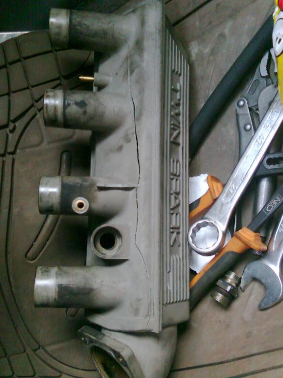

1 załącznik(i)
Na szczęście nie dostał aż tak bardzo, będzie żył:D Trzeba go tylko pokleić na wypadek kolejnego wybuchu i wozić w aucie:) Wymiana po wprawie przy głowicy zajęła mi tylko godzinkę a spodziewałem się więcej.
Załącznik 53209

W warsztacie mechanik powiedział że w kolektorze było ok 1 cm paliwa wczesniej zdarzało się że czułem benzyne ale kolektor strzelił kilka dni po zmianie cewek świec i przewodów pytanie tylko czy to przypadek czy powód niewiem jak to sprawidzić:)Oczywiście najpierw przyczyna ale zanim pomaluje kolektor chcem wiedzieć czy niebędzie potrzeby nawiercac gdzie miejsca na ten krócieć od ciśnienia

Paliwo w kolektorze to uszkodzony regulator ciśnienia paliwa.
