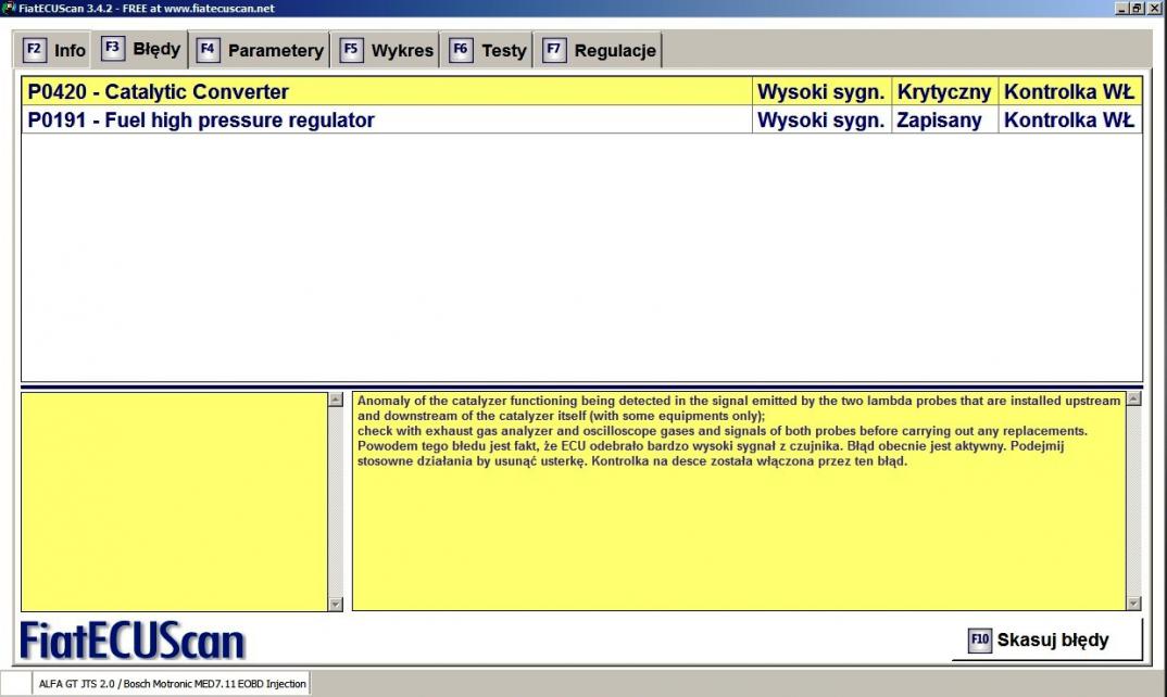

P0420 - catalytic converter
P0191 - fuel high pressure regulator
jutro idzie do doktora i zobaczymy co tak naprawdę się dzieje
- P0420 to obnizona efektywnośc katalizatora.
- może być spowodowany problemami z utrzymaniem cisnienia w pompie paliwowej, dlatego tez ten drugi bład P0191.

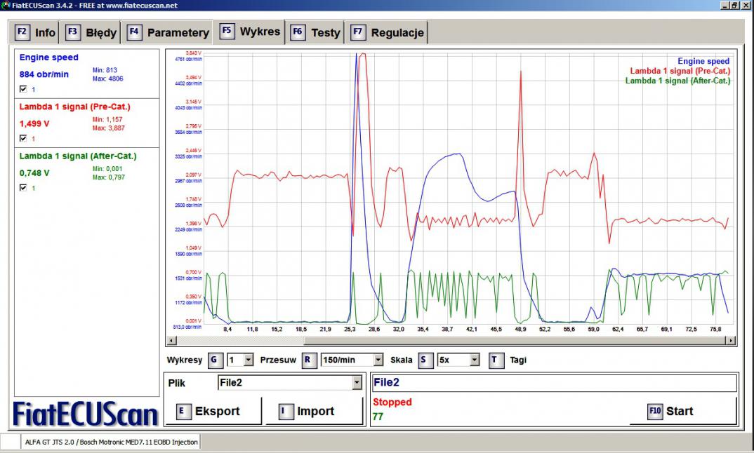

- skoda że diagnosta nie zrobił ci np. oprogramowaniem FES pomiar ciśnienia paliwa aktualnego w stosunku do ciśnienia żadanego w czasie jazdy, to by pomogło.
- poniżj widaćże pompa paliwa podczas jazdy nie diobija do tych 100 barów max. cisnienia.
http://img805.imageshack.us/img805/4779/pompapaliwa.jpg
pomiary były wykonywane dzięki uprzejmości kolego sleyerka metodą parkingową
błędy wyglądały dokładnie tak jak na screenach i jedyny pomiar który zapisaliśmy też prezentuję poniżej
