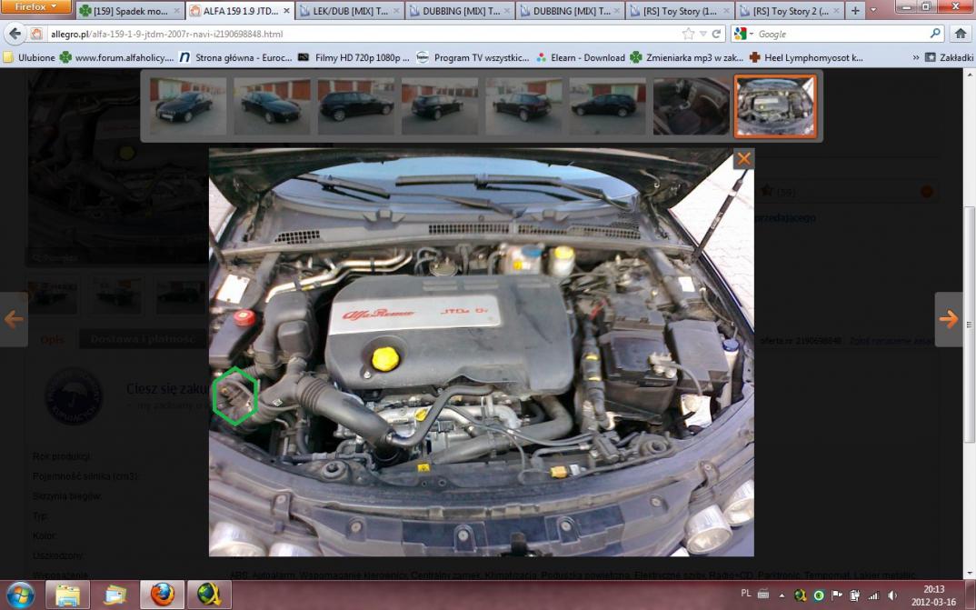

Przepływomierz znajduje się za filtrem powietrza, jak podniesiesz maskę , to po lewej stronie, odpiąć wtyczkę i się przejechać, jak jest ok, no to szukamy dalej.
Tutaj masz fotę
Załącznik 50143
