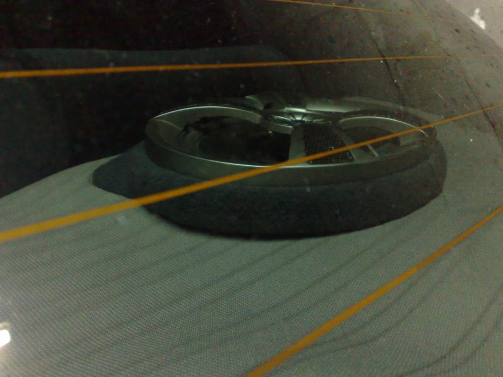

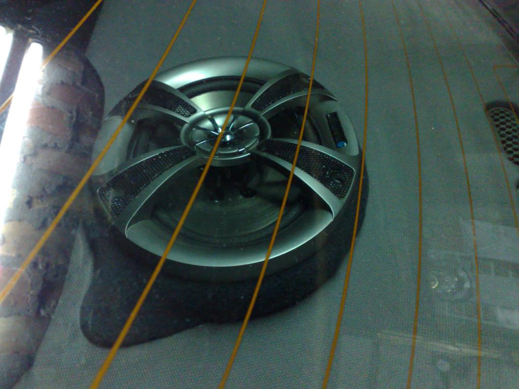

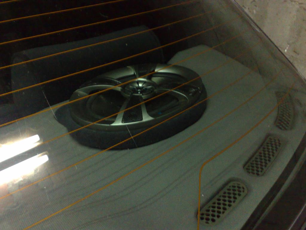

Głośniki w półce to relikt malucha i poloneza, w lanosie tez sie sprawdzają, ale w porządnym audio głośnik z tylu burzy scene z efektu stereo. nie Mówiąc już ze głośnik gra w sufit.
W klasycznych ukladach audio stereo powinno być dwa głośniki z przodu dwudrożne, czyli sredni ton i gwizek, plus skrzynka w bagażniku. Podstawowe zasady car audio naprawe.
Uklady z wieloma głośnikami używa się w układach z procesorami przestrzennymi. bo wtedy to ma sens, w zwyklym stereo dwa głośniki z przodu tylko i wyłacznie.
Elipsy ponadto mają tylko jedną zaletę, są głośne, nie ma tam jakiegolwiek pojęcia jakości dźwięku. Tylko duża powierzchnia głośnika zeby wlazł w półke. Pierwsza zasada caraudio to nie wkładać elips w półke:) , dlatego wystarczy byle jaka strona o tym i się wszsytkiego dowiesz.
