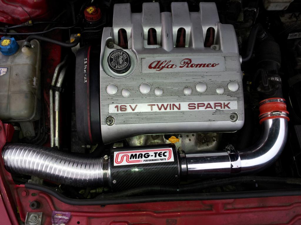

Ja u siebie mam dolot z kwsowki z puszka karbonowa oraz eleastyczna ryra doprowadzajaca zimne powietrze spod lampy.
Załącznik 51133
Wewnatrz jest stozek K&N
Z moich obserwacji autko zdecydowanie lepiej sie zbiera z "dolu" No i ten dzwiek jak wcisniesz pedal nie do opisania ;)
wystarczy, że przesączycie filtr i od razu macie problemy z przepłwyką która dostanie oleju i będzie zaniżać albo zawyżać odczyty..
po za tym nawet takie modyfikacje należy zakończyć remapem wtedy widać efekty a nie założyć i czekać aż same przyjdą.
