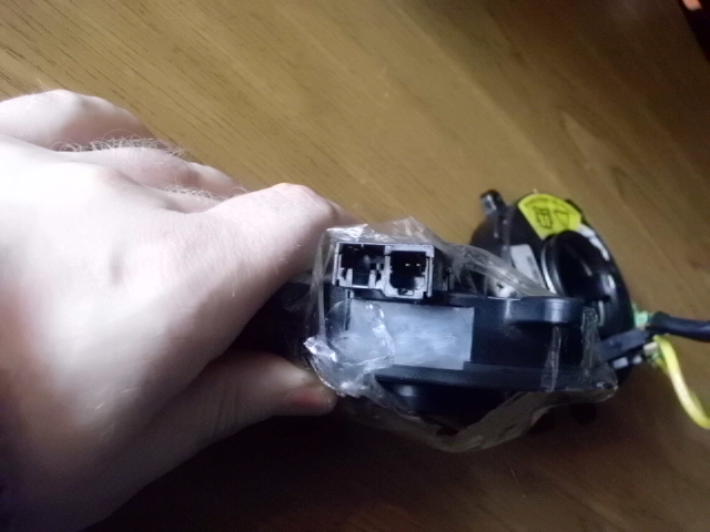

mam taki problem z taśmą air bag
stara ma niby dwie wtyczki, jedna ślepa a druga ma dwa piny, a mowa ta z czarną wtyczką ma jdeną ale inną niż ja w aucie
jak to zgrać??? pomocy
Załącznik 52710Załącznik 52711
Hej.
Podpowiedzcie mi co mam zrobic poniewaz jakis czas temu kupilem 156 FL,czlowiek od ktorego kupilem autko wymienil kierownice ma wielofunkcyjna ale niestety przyciski i podswietlanie nie dziala.Dostalem od niego cos takiego:
http://www.forum.alfaholicy.org/imag...013/10/138.jpg
http://www.forum.alfaholicy.org/imag...013/10/139.jpg
Sprzedajacy twierdzi ze poprostu nie mial kiedy podlaczyc tej tasmy i dostalem ja w komplecie z autem:) tylko co mam teraz z tym zrobic,jak to podlaczyc?
Nic, bo ta taśma jest do zwykłej kierownicy, pod multi jest taka http://img13.allegroimg.pl/photos/or.../84/3640628450
Do tego moduł sterowania, okablowanie do radia.
