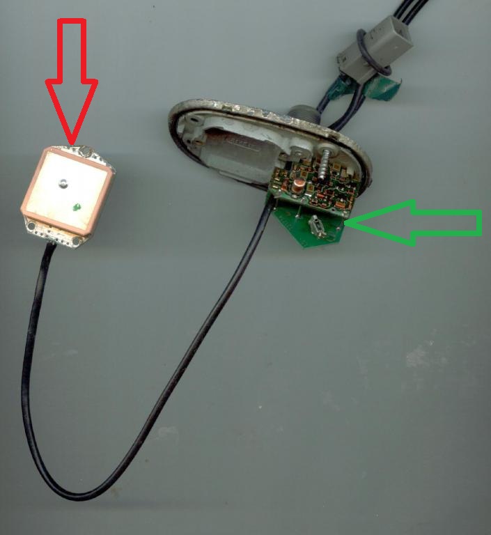

Czy zatem jest możliwe zamontowanie tej anteny SIRIO TRIFLEX?
co to jest co pokazuje czerwona strzałka i gdzie to jest umieszczone?
a ta kostka (strzałka zielona) pod podstawą to jakiś wzmacniacz?

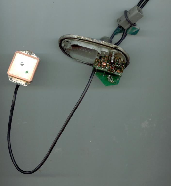

Załącznik 53035
ile kabli idzie od tej podstawy dwa??? a gdzie bat?
masz może inne zdjęcia?
czy wyjmowałeś podsufitkę? czy możesz podzieli sie doświadczeniem???

Na zdjęciu antena jest do góry nogami, tj kable dochodzące do niej są na górze zdjęcia, łącznie z łożyskiem przykręcanym do dachu.
Zieloną strzałką zaznaczyłeś wzmacniacz anteny FM, zresztą jest też tam druga płytka, zapewne od GSM
Czerwone to antena GPS, mieści się w metalowej podstawie anteny, zresztą obok zielonej strzałki widać na to miejsce.
Na pewno są trzy kable do anteny, być może cztery. Zależy to od tego którędy idzie zasilanie do wzmacniacza w podstawie.
Bat się wkręca do tego zielonego, oczywiście po założeniu plastikowej maskownicy której na zdjęciu nie ma.

w takim razie co proponujesz???, bo widzę że masz doświadczenie
masz może jeszcze jakieś zdjęcia?
