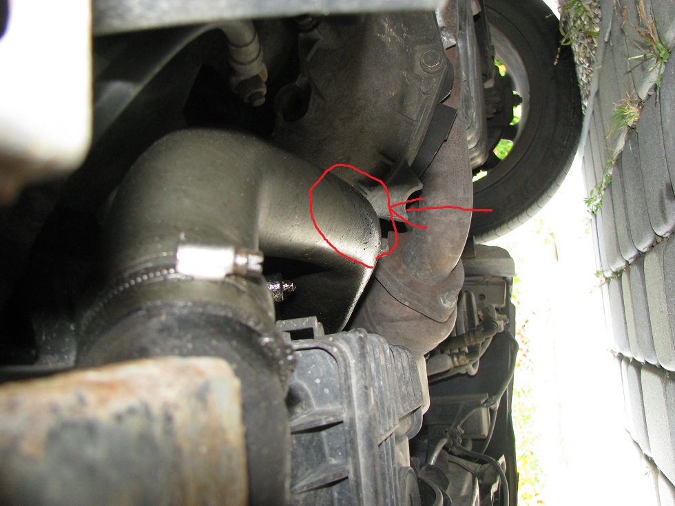

Witam ponownie, niestety bierze olej jak brał... zauważyłem jednak ostatnio od spodu, że w miejscu zaznaczonym na czerwono ( są kropelki oleju, i ogolnie jest ona mokra w tym miejscu....) moglibyście powiedzieć co to za rura? i co może być przyczyną zbierania się oleju w tamtym miejscu? Pozdrawiam. Załącznik 65015
Witam
Jest to rura pomiędzy turbiną a intercoolerem olej może się tam brac z turbiny ale wtedy musiała by być delikatnie pęknięta .
Druga opcja taka że olej kapie z góry czyli z odmy odpowietrzającej która jest włożona w rurę między filtrem powietrza a turbo t
