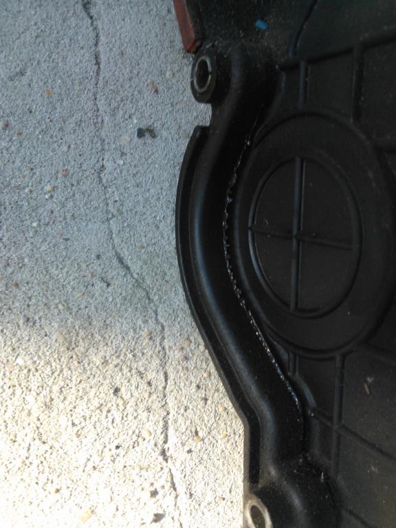

Zajrzałem dzisiaj pod pokrywę rozrządu i niestety zobaczyłem kilka niepokojących rzeczy a mianowicie pasek pracując na kołach lekko rusza się na boki widać to na filmie druga sprawa to napisy na pasku nie za wiele już ich jest

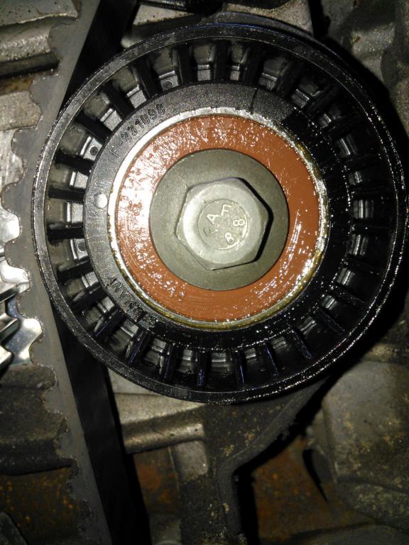

druga sprawa to rolka prowadząca z której chyba się smar wycisną czy to oznacza jej koniec smar również był na obudowie

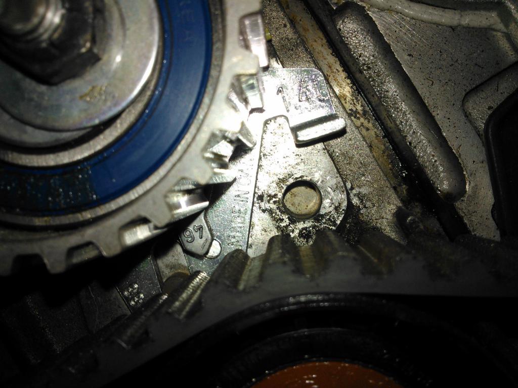

Naciąg paska wygląda tak nie wiem czy za mocno czy za słabo czy tak może być??

pasek faktycznie troche chodzi na boki ale tym to akurat bym sie nie przejmował. Ta rolka prowadząca nie wygląda za ciekawie. Poluzuj pasek i odkreć tą rolkę ( rozrządu nie przestawisz) i ja zmień
Ok to tą rolkę zmienię sprawdzę jeszcze napinacz i pompę a co z paskiem ze napisy z niego zeszły?? I co z tym dźwiękiem który słychać na drugim filmie.
Posprawdzaj obudowy,napinacz mozesz podciagnac odrobinke na te kropke
