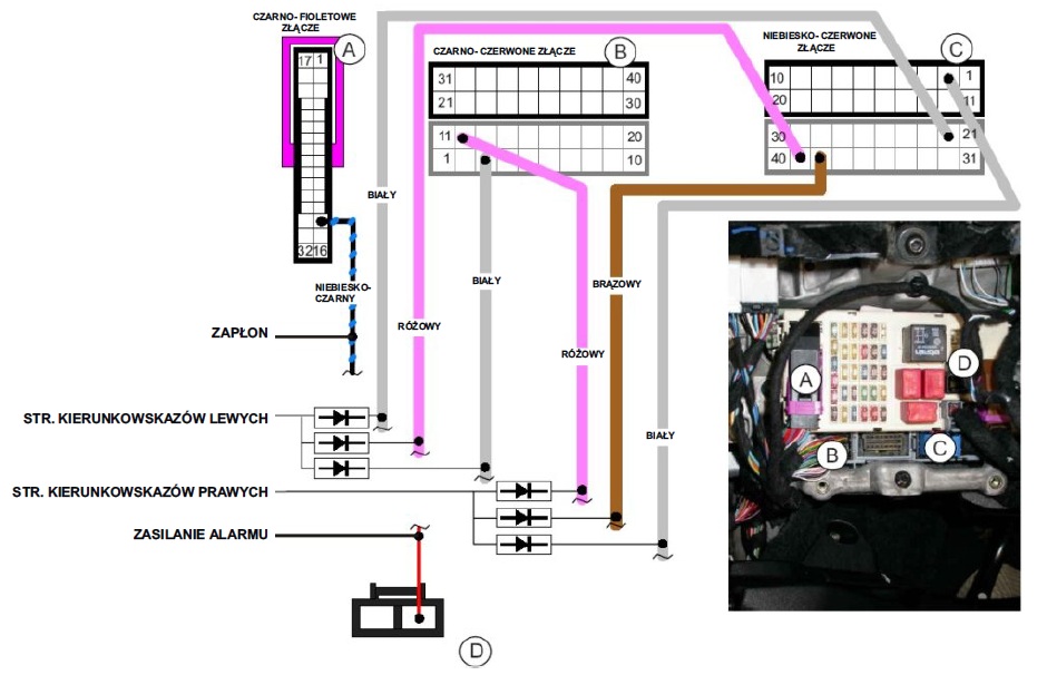

Zbigniew-777 , taki schemacik bardzo by się przydał :)
tak jak pisałem wcześniej wklejam gdzie podłączyć się alarmem aby kierunkami mrygałZałącznik 59981

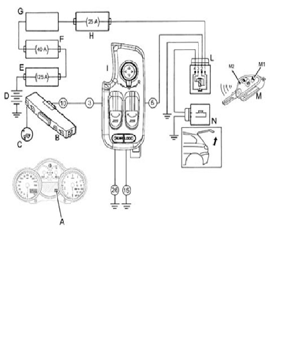

Panowie a otwieranie klapy bagażnika?Jaki kolor kabelka?
Dziękuję Zbigniew-777 za namiar na pin otwierający / zamykający :-) Przyłączam się do prośby Adriana90, czy wie ktoś może, który kabelek odpowiada za otwieranie klapy bagażnika?
Załącznik 60526
Rysunek przedstawia poglądowo połączenia sterowania otwieraniem tylnej klapy.
Z tym otwieraniem klapy bagażnika to wygląda tak:
sygnał dodatni idzie z sterownika szyb w drzwiach kierowcy ze złącza A pin 6 i idzie do przekaźnika który podaje napięcie do siłownika odblokowania klapy.Ten przekaźnik znajduje się wewnątrz za skrzynką bezpieczników obok 4 dodatkowych bezpieczników do urządzeń dodatkowych między innymi jest tam bezpiecznik od wspomnianego siłownika.Aby sterować otwieraniem klapy z alarmu należało by podać + ( można by odseparować diodą ) na cewkę tego przekaźnika tam gdzie idzie normalnie +. To było by najprostsze chyba rozwiązanie, bo podpinanie się np pod przycisk otwierania bagażnika nic nie da bo sygnał z niego jest nieaktywny 3 minuty po wyjęciu kluczyka ze stacyjki.Ewentualnych wpinek w przewód sterujący można zrobić zaraz przy złączu drzwi kierowcy.Jeden zacisk woltomierza do masy a drugim się wpinamy po kolei w te przewody idące do tego złącza po każdym wkłuciu dajemy sygnał otwarcia klapy i tak odnajdziemy w końcu ten właściwy.Po odnalezieniu wpinamy się naszym przewodem z alarmu na którym pojawia się + z alarmu.
Może się to komuś przyda.Kolorów kabli nie zidentyfikowałem
Zbigniew-777 wielkie dzięki za szczegółowy opis :-) Rozumiem, że gdyby podać impuls "+" na gniazdo bezpiecznika od siłownika klapy bagażnika, to również wysteruje on wspomniany przekaźnik i efekt będzie taki sam? Chyba, że ten bezpiecznik chroni jeszcze inne urządzenia niż siłownik bagażnika... Czy wiesz może jaki numer ma ten bezpiecznik ?
to jest F60 on się znajduje za skrzynką bezpieczników wewnątrz na dodatkowym wsporniku, na tym wsporniku jest 4 bezpieczniki od:
F60 - tylna klapa otwieranie 25A
F61 - system BOSE 15A
F62 - system BOSE 15A
F63 - dach otwierany 20A
jeśli podasz na bezpiecznik to raczej nic nie da bo za bezpiecznikiem jest przekaźnik który styki masz rozwarte normalnie, więc najlepiej podać + na przekaźnik na cewkę.
Dziękuję za zarysowanie tematu. Przymierzam się do podłączenia dodatkowej centralki sterowania zamkiem centralnym, bo oryginalna już mnie zdenerwowała (raz otwiera, raz nie....innym razem nie działa otwieranie klapy bagażnika, o braku zasięgu już nie wspomnę...)
Myślę jeszcze w jaki sposób najmniej inwazyjnie podłączyć się pod sterowanie przekaźnika od siłownika klapy :-)
Moja już prawie podłączona.Kierunki przód, tył i klapa bagażnika.Zostały jeszcze kierunki boczne.
